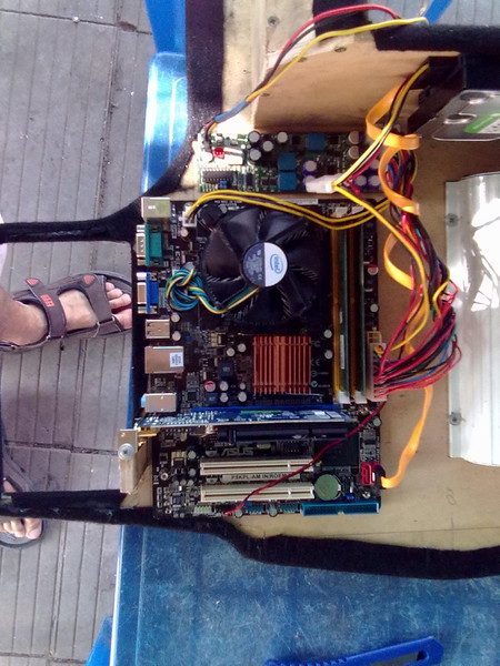

Буду краток. Надоело расписывать все пошагово, как для детей. Думаю вся мелочевка и так понятна, а если не понялна, читайте другие мои отчеты - там все есть smile
Взяли рулетку, линейку, карандаш и кусок фанеры.
Вымеряли, вычертили, отпилили, примеряли и получили:
собрали железяки, скомпонавали, и расположили так чтобы было удобно нам и им. (на фото уже с карпетом)
пока наводил марафет в салоне (кидал провода, снимал и ставил обшивку, сидушки) - стемнело, и решил не фотать готовый вариант, готовое фото чистенького багажника сделаю завтра, и обязательно выложу !!!

Ksilen, а ты блок питания без обдува оставил? жарко не будет ему?
и ещё вопрос попутный,может был невнимателен,у тебя преобразователь 12-220 стоит? и от него карписи питается?
Да обойдут тебя и твою подвеску ямы и люки бесами открытые, да не пристанет к тебе гаишник блудный, во имя тонировки чёрной,и посадки низкой (с)
Ksilen Дата: Вторник, 12.06.2012, 15:46:16 | Сообщение # 5
Диодный маньяк
Группа: Модераторы
Сообщений: 2876
Quote (@брамофечЪ)
Ksilen, а ты блок питания без обдува оставил? жарко не будет ему? и ещё вопрос попутный,может был невнимателен,у тебя преобразователь 12-220 стоит? и от него карписи питается?
smile На вот этой фотке плата чуть выше материнки - это и есть "Smart power supply" - или, по-другому, умный блок питания.
Он принимает от 8ми до 24 вольт на входе, и преобразует их в постоянные 12в, 5в, 3,3в
Мощность его 160 ватт.
Умный - потому что работает так - при наличии управляющего сигнала (зажигание) включает комп, если ты заглушил машину и забыл выключить комп, то через 30 минут БП пошлет сигнал выключения на материнку, а через 2 часа автоматически отключит питание полностью (чтобы в случае неудачного выключения компа с сигнала не посадит АКБ)
Преобразователя 12-220 нет в системе и не задумывался, это гемор, выделение тепла, лишнее потребление, и т.д.

Пы.Сы.: Тайминги блока питания - настраиваемые.

это без крышичек, их не доделал, лениво. да и багажник не пропылесосил sad
