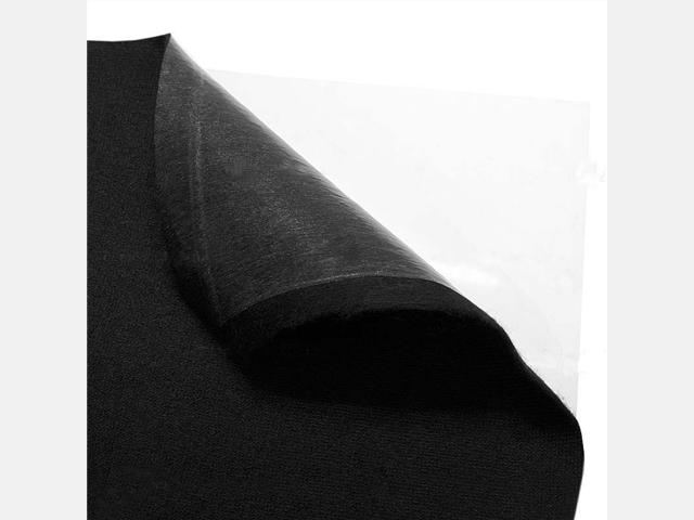

Хрень от скрипов про которую писал Ксилен вот она -
Маделин НВ 1,0 х 1,75 прочный антискрип в виде самоклеящегося велюра
Уплотнитель Маделин
При шумоизоляции автомобиля применяется в качестве уплотнителя воздуховодов, зазоров между декоративными элементами и кузовом, зазоров приборной панели
Маделин - тонкий (1-1,5 мм) уплотнитель из ткани черного цвета. Снабжен монтажным липким слоем, защищенным антиадгезионной бумагой. Рабочий диапазон температур от -40ОС до +60ОС.
