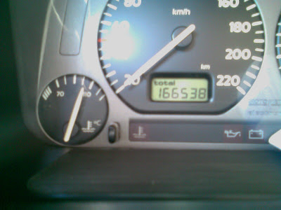

forwardДата: Четверг, 27.05.2010, 18:31:01 | Сообщение # 12
Сообщений: 120
купил сегодня датчик
именно такой
Quote (NIKO)
У тебя датчик с желтой полосой!
VAG №- 357 919 501А!
в итоге поменял и сразу показания приборки изменились - до этого в обычном режиме показывало около 70градусов- а теперь же стандартно (на улице уже около 25 градусов)
это нормально? ( ведь сегодня ещё поменял датчик включения вентилятора - плюс пару градусов к этой температуре и включается вентилятор на первой скорости (на нём было написано 87 и 95 градусов кажется)
Сообщение отредактировал forward - Четверг, 27.05.2010, 18:31:35
kAtSДата: Четверг, 27.05.2010, 18:34:53 | Сообщение # 13
АдмиНаВенто'вод
Сообщений: 9827
Статус: На форуме
Нет, это не нормально! Нормально когда стрелка стоит ровно под 90 градусов, на отметке 90.
Экспресс прокачка системы охлаждения - дую в бачок!
VW Vento GLX 96г, 1.8 ADZ, 90 л.с, 66 kw, акпп, Red'кая
forwardДата: Четверг, 27.05.2010, 18:38:06 | Сообщение # 14
Сообщений: 120
и чё делать? опять менять датчик?
NIKOДата: Четверг, 27.05.2010, 19:54:05 | Сообщение # 15
Николет >-)-
Группа: Модераторы
Сообщений: 7208
Quote (forward)
-сначала на вопрос ответь!!! smile
температура всегда-100 градусов, или она плавает, я имею ввиду когда КАРЛОСОН включается температура падает???
-если да то это нормально! smile
Quote (kAtS)
- kAtS, Стас не пугай людей, если не знаешь!!! У него авто -93-го года, у тебя -97, может, у него помпа плохо работает или еще что!!! smile
-хочу турбу!
VW VENTO 1.8 ABS-погибла
VW VENTO VR6
