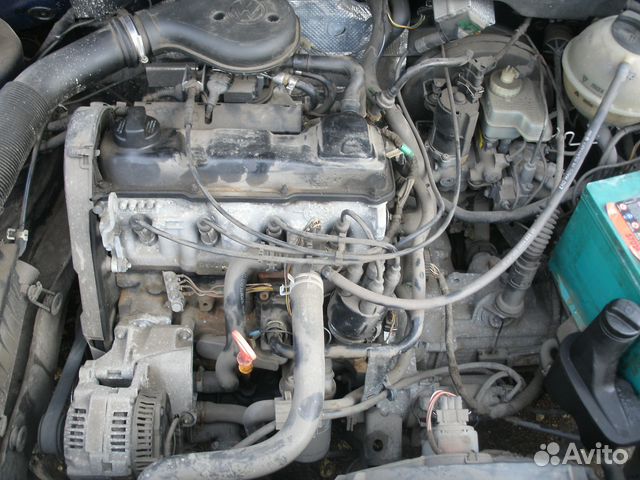

kidmzk Дата: Тяжёлый день, 30.05.2016, 13:07:32 | Сообщение # 8
Сообщений: 161
Цитата Azavir ()
эээ, в каком месте там подвод ож?
Вот обвел шланг, вообще даже судя по жигулям у меня в коллекторе проходят каналы охлаждения, вот думаю тут тоже есть.
Прикрепления: 7735601.jpg(85.8 Kb)
Vw vento 1992 ABS 1.8
https://www.drive2.ru/r/volkswagen/557649/
Azavir Дата: Тяжёлый день, 30.05.2016, 13:20:43 | Сообщение # 9
Сообщений: 650

Azavir Дата: Тяжёлый день, 30.05.2016, 13:34:05 | Сообщение # 10
Сообщений: 650
На картинке есть этот шланг?
VW Vento 2E GL 93г. 115hp 85kw
Das Auto
kidmzk Дата: Тяжёлый день, 30.05.2016, 13:39:29 | Сообщение # 11
Сообщений: 161
Впускной коллектор это то на чем моник стоит, шланг позади, его с данного ракурса не видно

Azavir Дата: Тяжёлый день, 30.05.2016, 14:50:31 | Сообщение # 12
Сообщений: 650
В любом случае во впускном коллекторе нет никаких каналов под ож. Не знаю как на монике,может этот шланг в головку блока все таки входит?у меня на 2е он с торца входит. А после чп уровень ож упал?и намного?и что сейчас,падает,ссыт илои стоит на месте?
