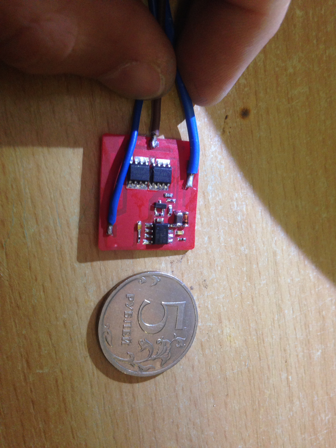

Надоело ежемесячно менять лампы ближнего света H1, перегорают раз в месяц-два.
Слепил вот такие контроллеры плавного розжига, для ограничения розжига холодной лампы.
Принцип действия:
Холодная лампа разжигается в течение 2.5 секунд от нуля до максимального свечения, ограничивается ток холодного старта, что в свою очередь благотворно сказывается на долговечности спирали
При "моргании" дальним светом у меня ближний отключается, но в этот момент спираль не успевает остыть, и контроллер ее снова включает без плавности, сразу на максимум. Это для того чтобы в темное время суток я не оставался без света на доли секунды.
По идее, с контроллером лампы должны жить в несколько раз дольше.
