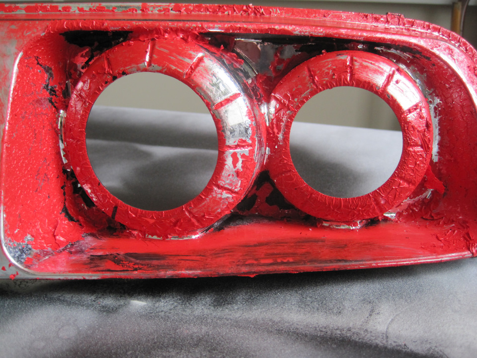

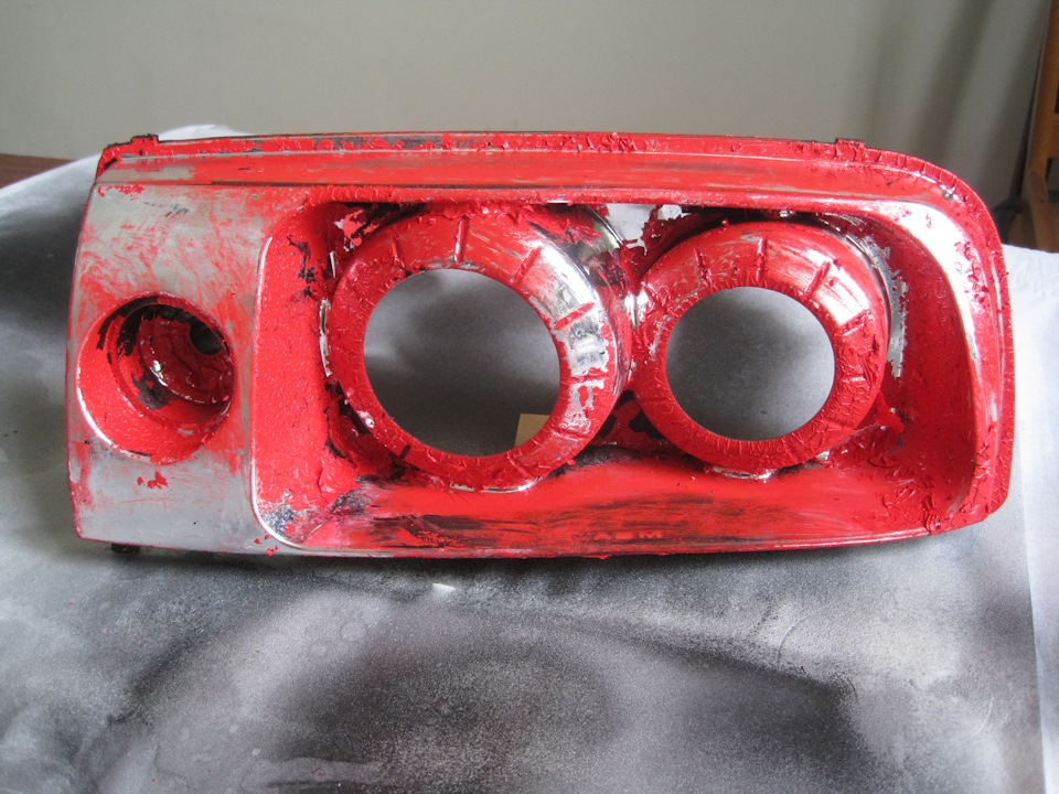

Сейчас речь пойдёт о фарах.
Сколько я выслушал мнений за 6 лет ЗА и ПРОТИВ нынешних линованных фар на Венте, Вы просто не представляете… В итоге я решил внешний вид реально поменять…
Удаляем старую краску
По фарам продолжение следует…

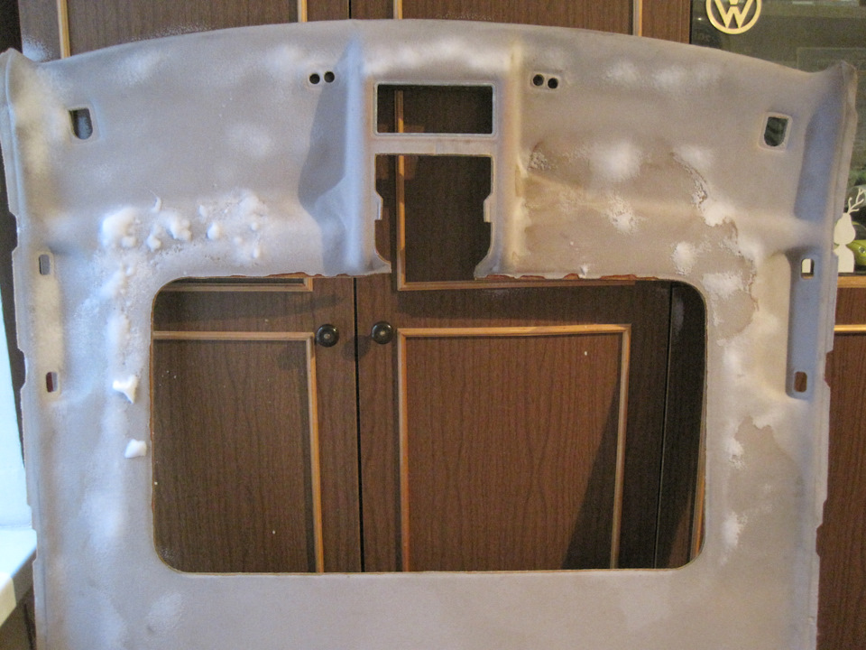

Так же я провожу химчистку потолка моей Венты… Но это уже другая история…

Далее у нас потолок
Наносим средство на загрязнённую поверхность
Через 2 минуты стираем тряпочкой с микрофиброй всю грязь.

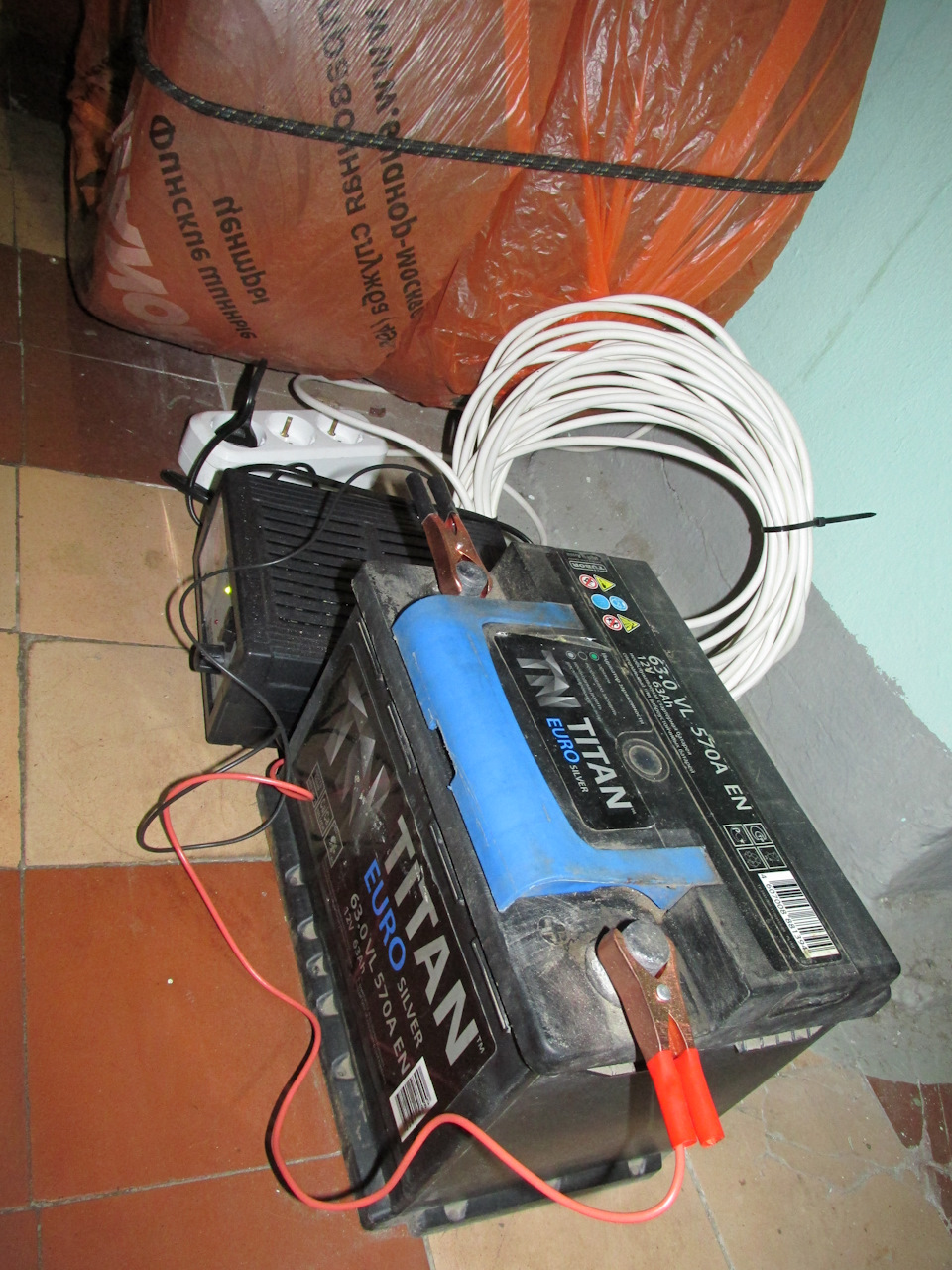

Снял аккум и понёс домой. На следующий день половину рабочего времени изучал
и читал про зарядные устройства и после работы поехал в автомагазин для
его покупки.

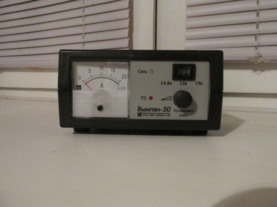

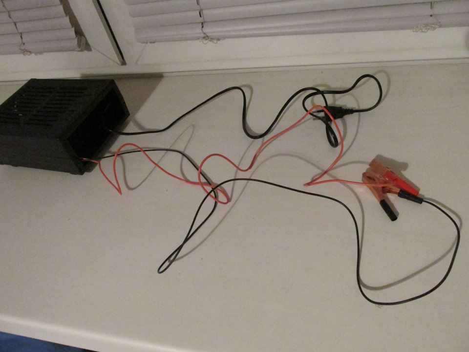

Взял Питерский Орион, проверенный временем. Им можно зарядить аккум ёмкостью на 200 Ам./час

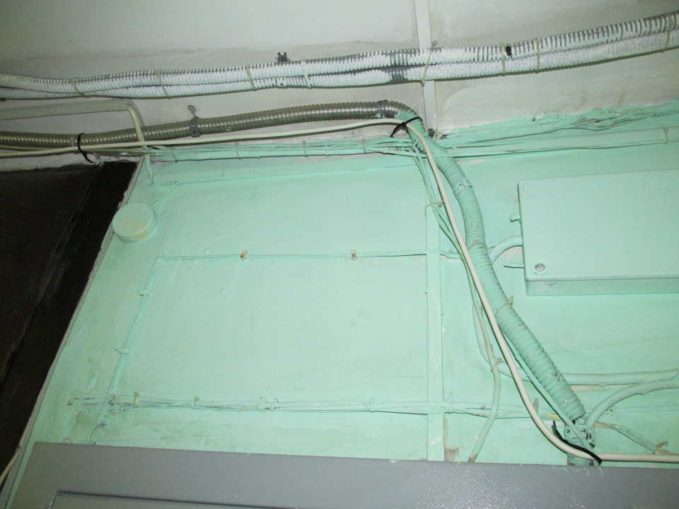

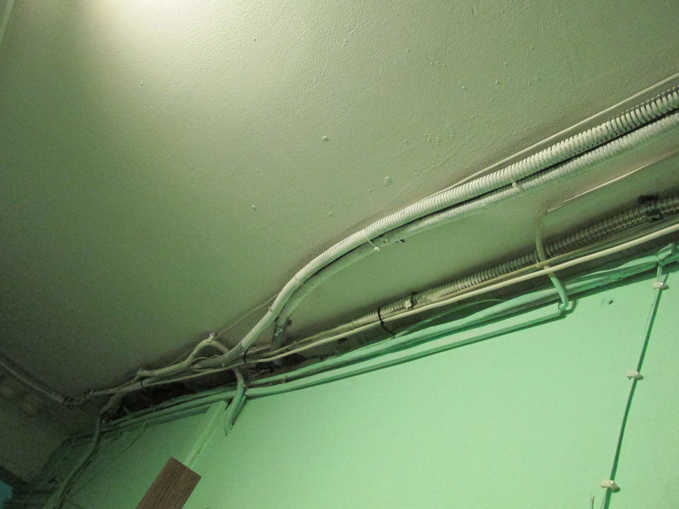

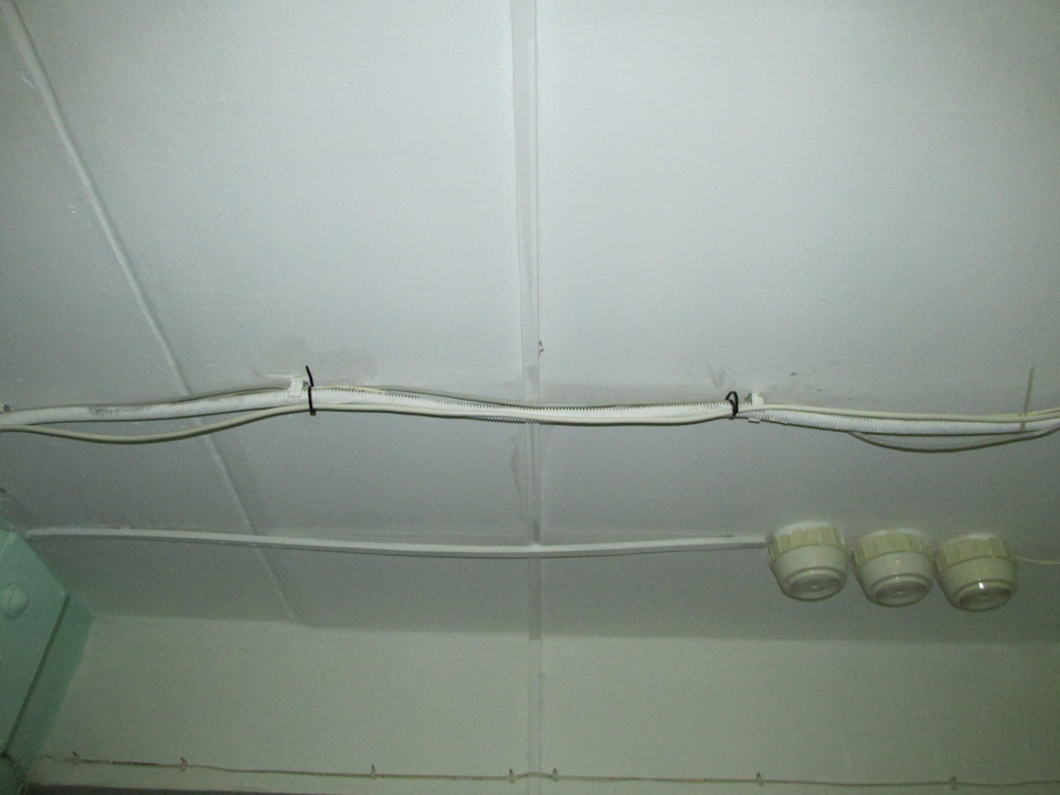

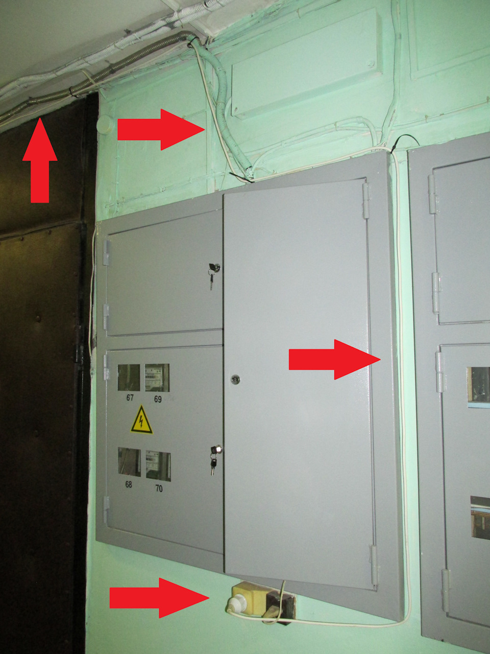

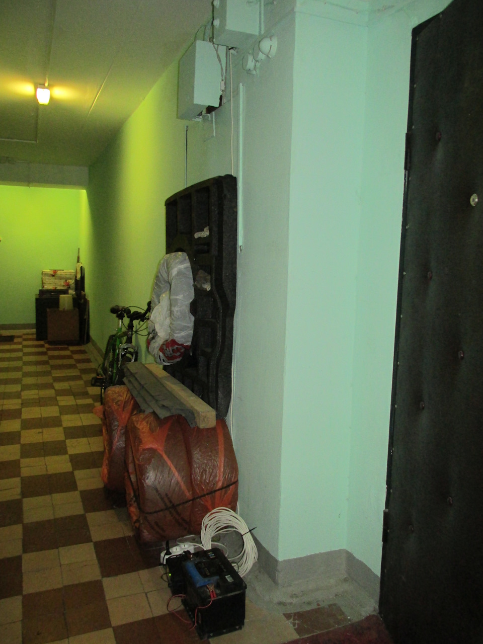

В доме где я живу, а живу я на 1 этаже из доступных 12, под
распределительным щитком, электрики сделали розетку для собственных (и
как показывает многолетняя практика для наших нужд))))
Именно оттуда я и запитал удлинитель проведя его по колхозным лианам проводов до своей
квартиры. Дом в котором я живу 1975г. постройки, строили его от РКПЦ им.
Хруничева., почему нельзя было провода провести более грамотно и
красиво я не знаю, почему сделали этот колхоз для меня до сих пор
загадка, но я воспользовался данным моментом)))
Мой органайзер из багажника и летние колёса
Аккум заряжался на мощности 3 ампера (63 а/ч./10/2=3.15а.) и 14.4 вольтах в течении 24 часов.
Зарядился полностью до зелёного индикатора. Аккум в режиме ожидания держит 12.7
в, что говорит о том, что АКБ полностью жив, но с машины я его всё-равно
снимаю, для сохранности.
Одноклубники, если Вам нужна будет зарядка для АКБ — обращайтесь! Первый кто обратится, будет следующий после NovvaTorr )))

Ваши мнения по поводу оптики на моей Венточке не остались без внимания. В этом сезоне машина будет выглядеть иначе. Итак, приступим…Разбираем фару
Покупаем вот такую штуку
Наносим на старую краску и ждём минут 15…
Фара с оригинальным пластиком выглядит так
Берём матовую краску KUDO и красим внутреннюю часть фары, которую мы ранее обработали…
А что получилось, вы уведите чуть позже...
