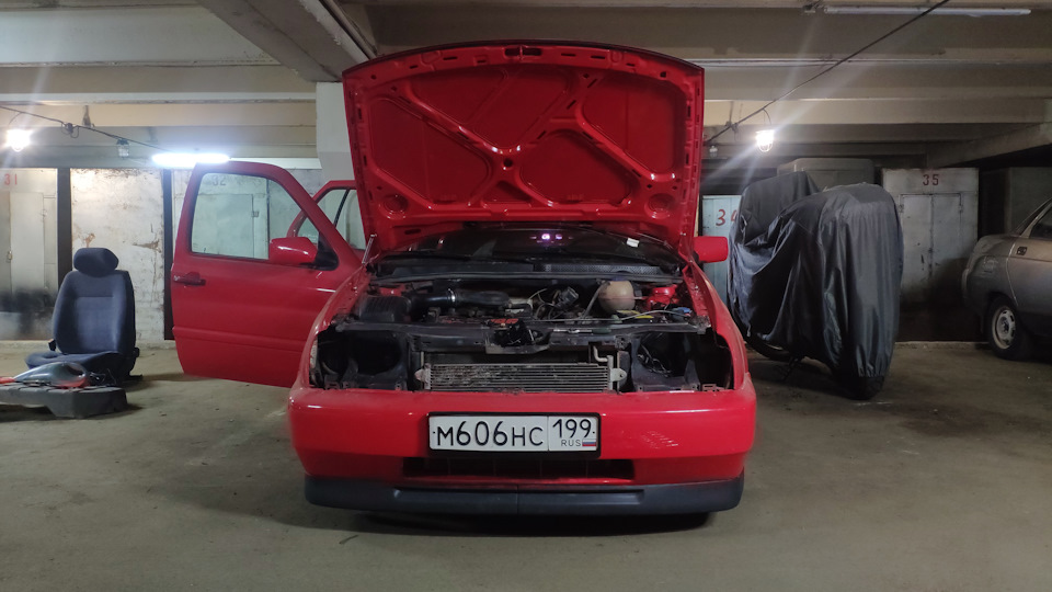

Всем привет! С того момента как я забрал Венто из сервиса прошло уже 3 месяца. Всё это время машина стоит на тёплой отапливаемой стоянке, или как сейчас модно выражаться — паркинге. На территории сухо, температура +5. Паркинг находится в районе метро Фили, рядом Москва-Сити, дорахо-бахато, 3200р. в месяц всё удовольствие.
Полный размер
Полный размер

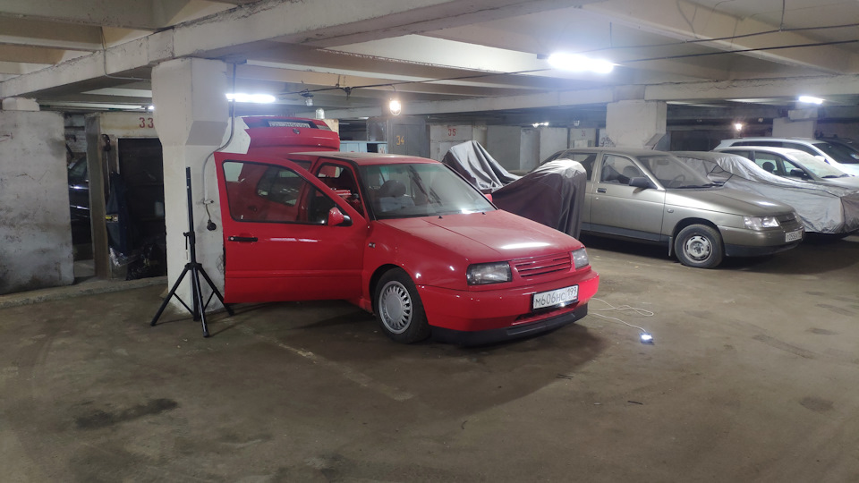

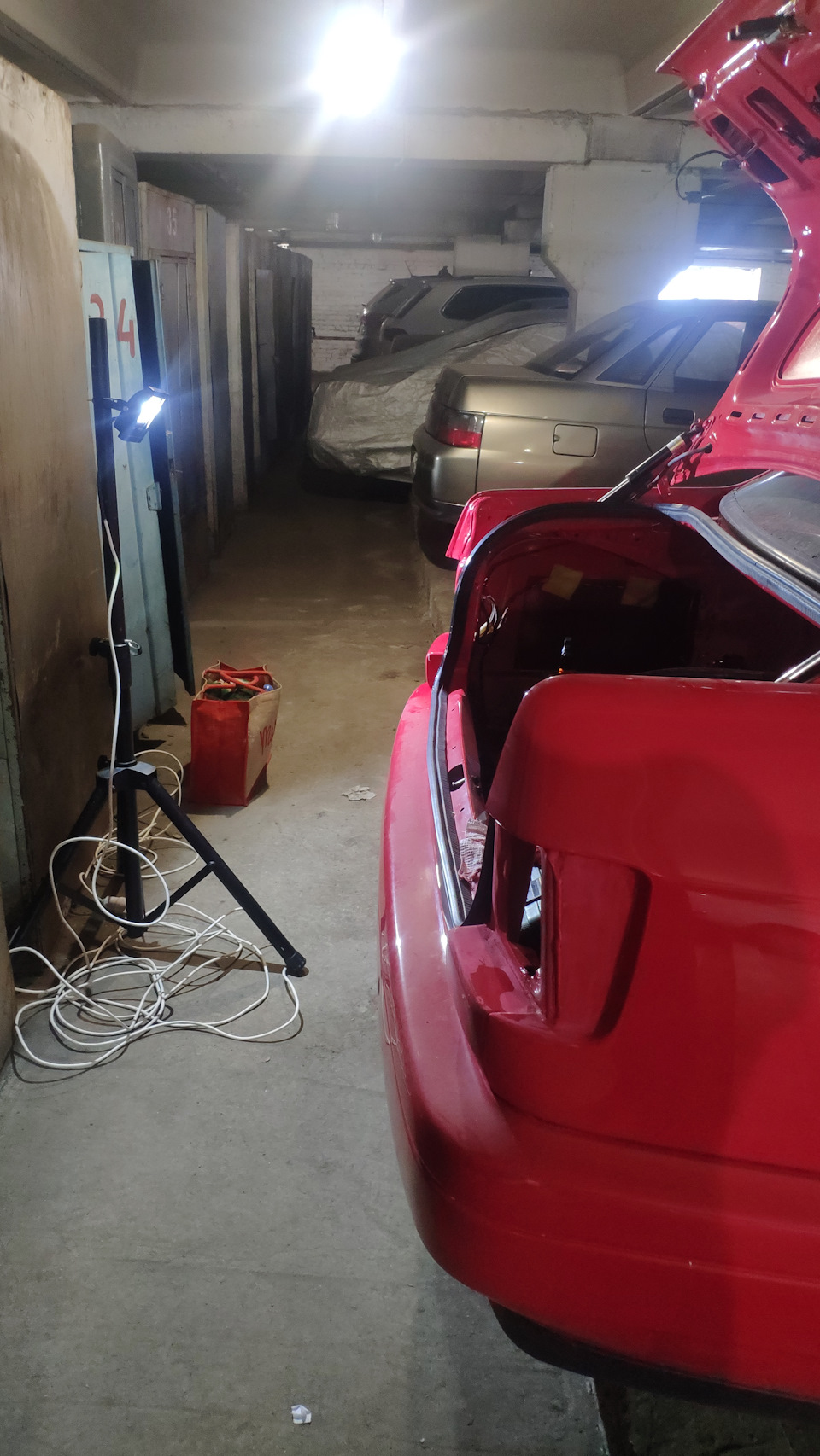

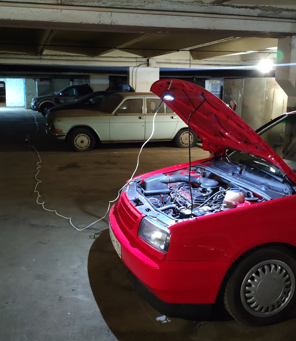

На стоянке есть электричество и внешнее освещение, но его не всегда хватает для тех или иных работ, тогда на помощь приходит переноска со светодиодным фонарём
Полный размер

Пока машина отдыхает от сервиса, мною был сделан определённый фронт работ как по внешним объектам, так по внутренним, но буду всё выкладывать по мере завершения.

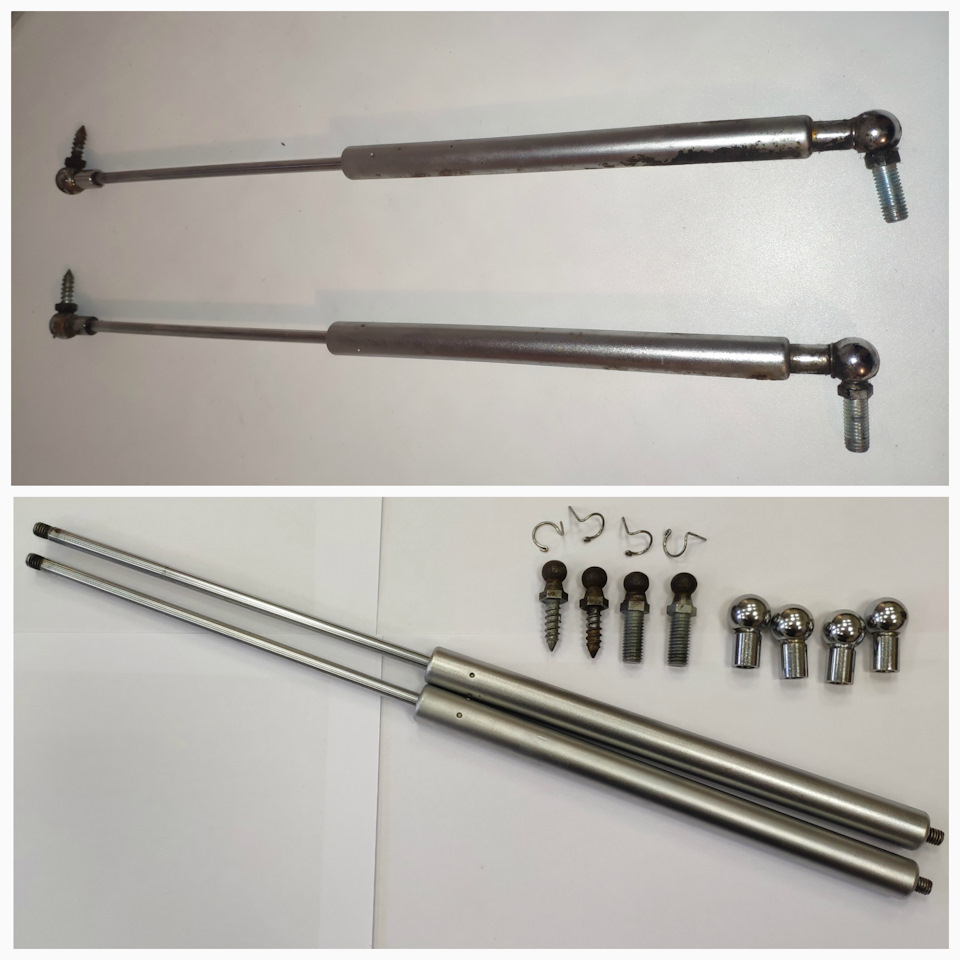

1. Амортизаторы капота.
Полная чистка, обслуживание шарнирных креплений и установка. Амортизаторы FK Automotive 2011 года и они ещё живее всех живых, вот что значит Made in Germany.

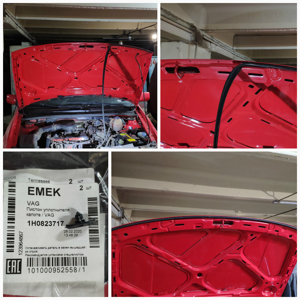

2. Уплотнитель капота
Был установлен оригинальный уплотнитель капота 1H5 823 707 и куплены недостающие клипсы крепления уплотнителя 1H0 823 717
Полный размер

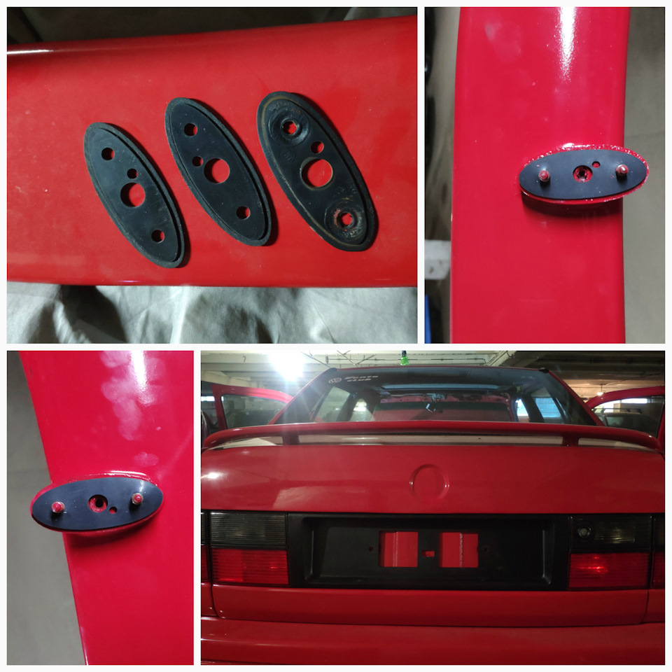

3. Уплотнители спойлера.
У меня стоит оригинальный ваговский спойлер, но на нём всего один уплотнитель. Когда ставил спойлер, мне было как-то плевать на этот факт, но через отверстия в крышке багажника, куда крепится спойлер попадает вода и это не есть хорошо. На работе при помощи лазерного гравёра сделал два новых уплотнителя. Справа на фото старая, слева две новые.
Полный размер

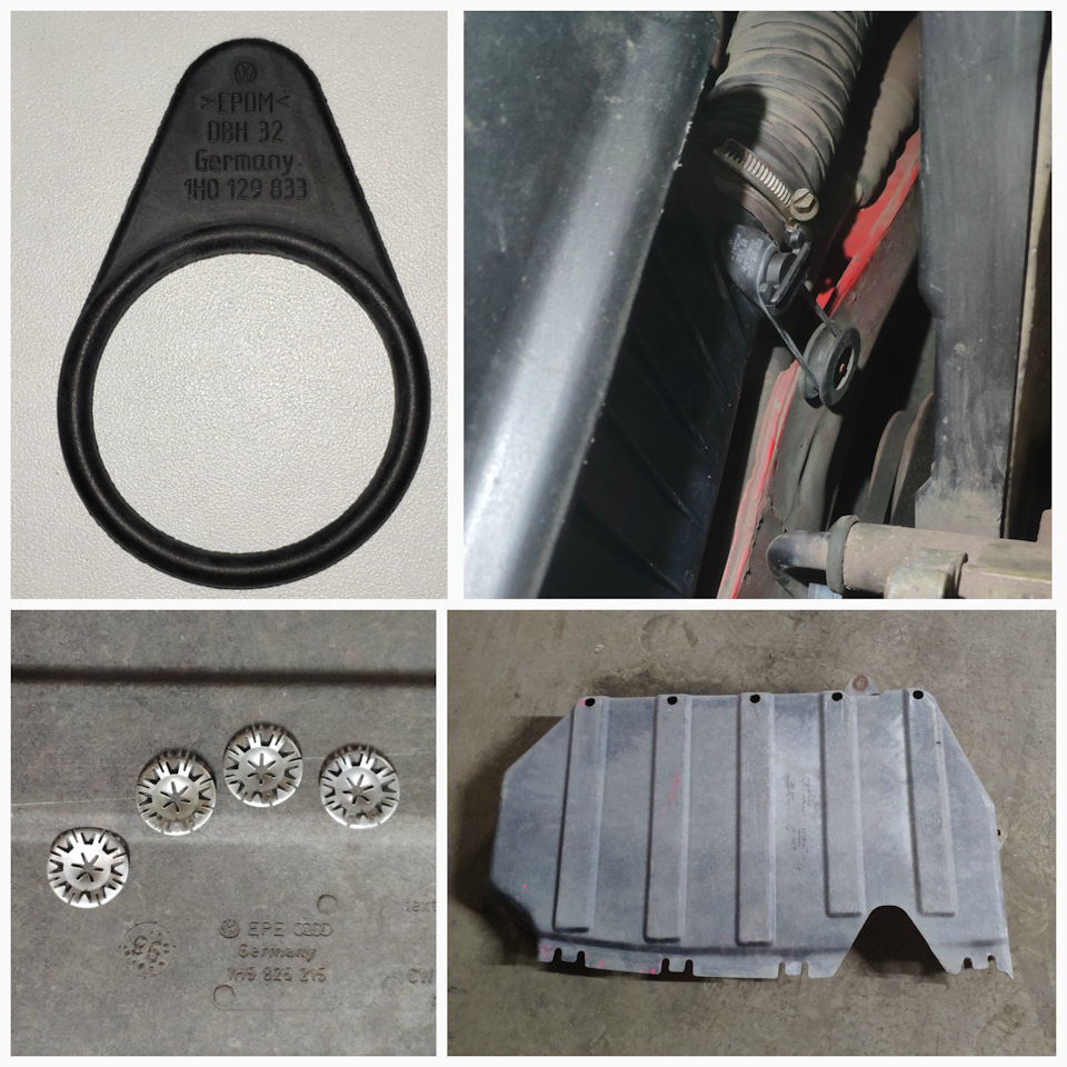

4. Кольцо крепления корпуса воздушного фильтра и шайбы крепления задней защиты.
После сервиса отсутствовало одно резиновое кольцо которое крепит корпус воздушного фильтра, заказал оригинал 1H0 129 833 и задняя защита кузова держалась на одной шайбе и на гаечке которая была накручена на 1/2, как не потерял защиту пока ехал из сервиса не знаю. Шайбы VAG N90 796 501
Полный размер

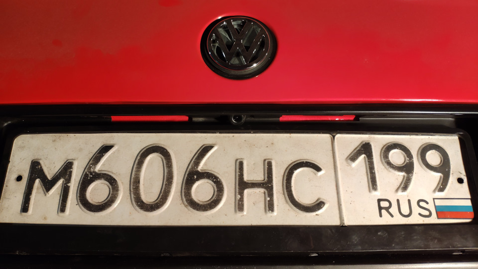

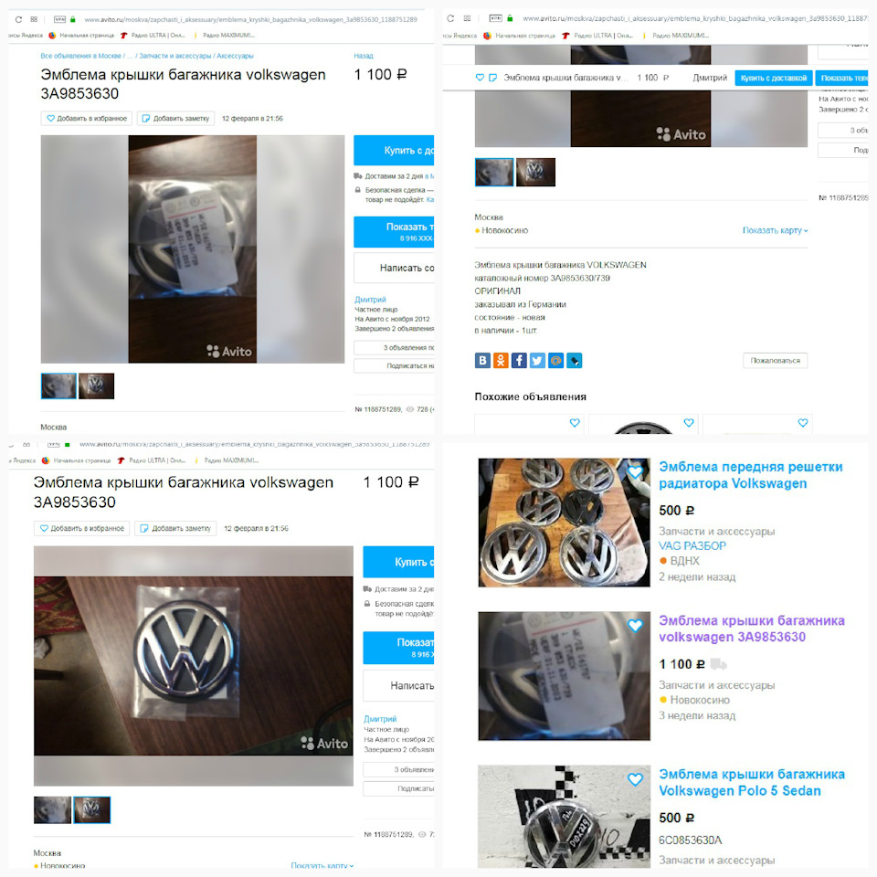

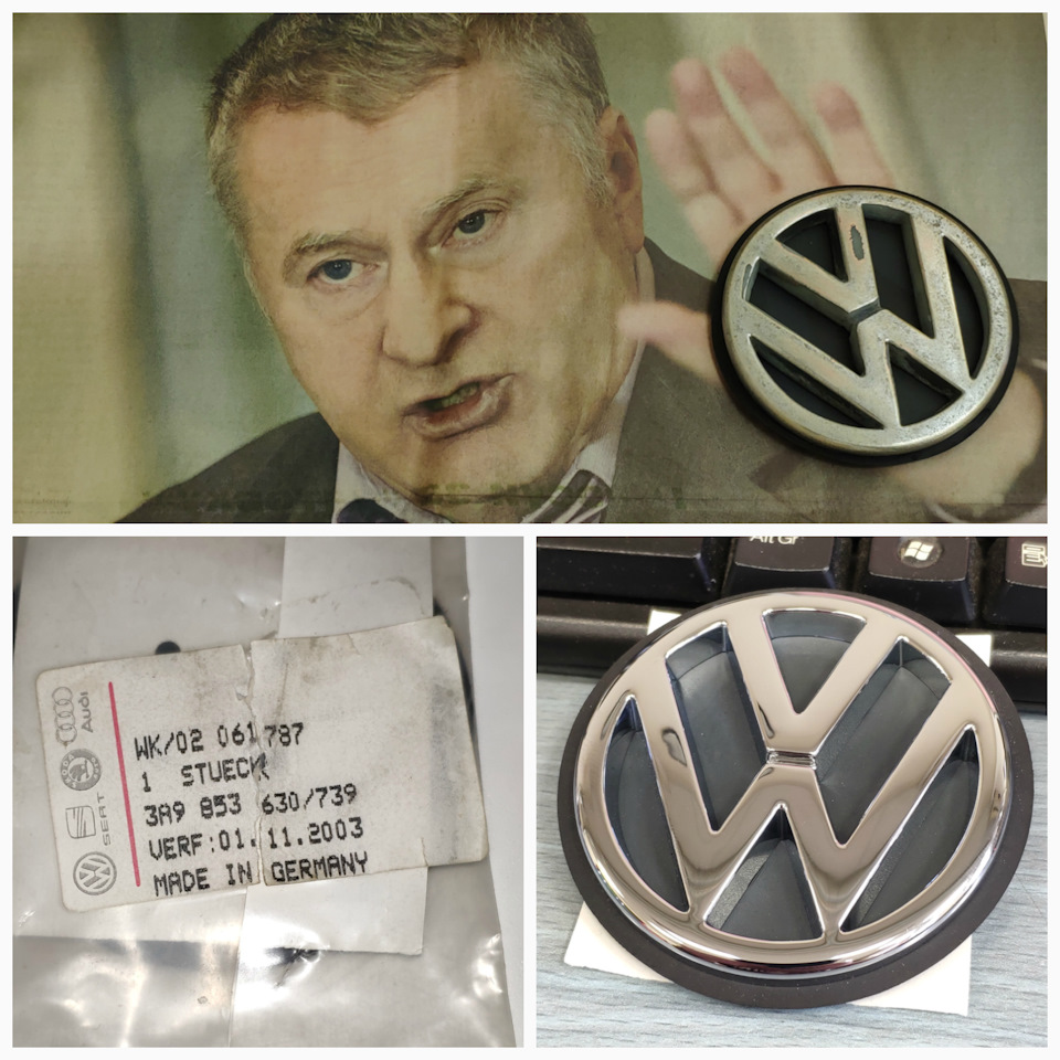

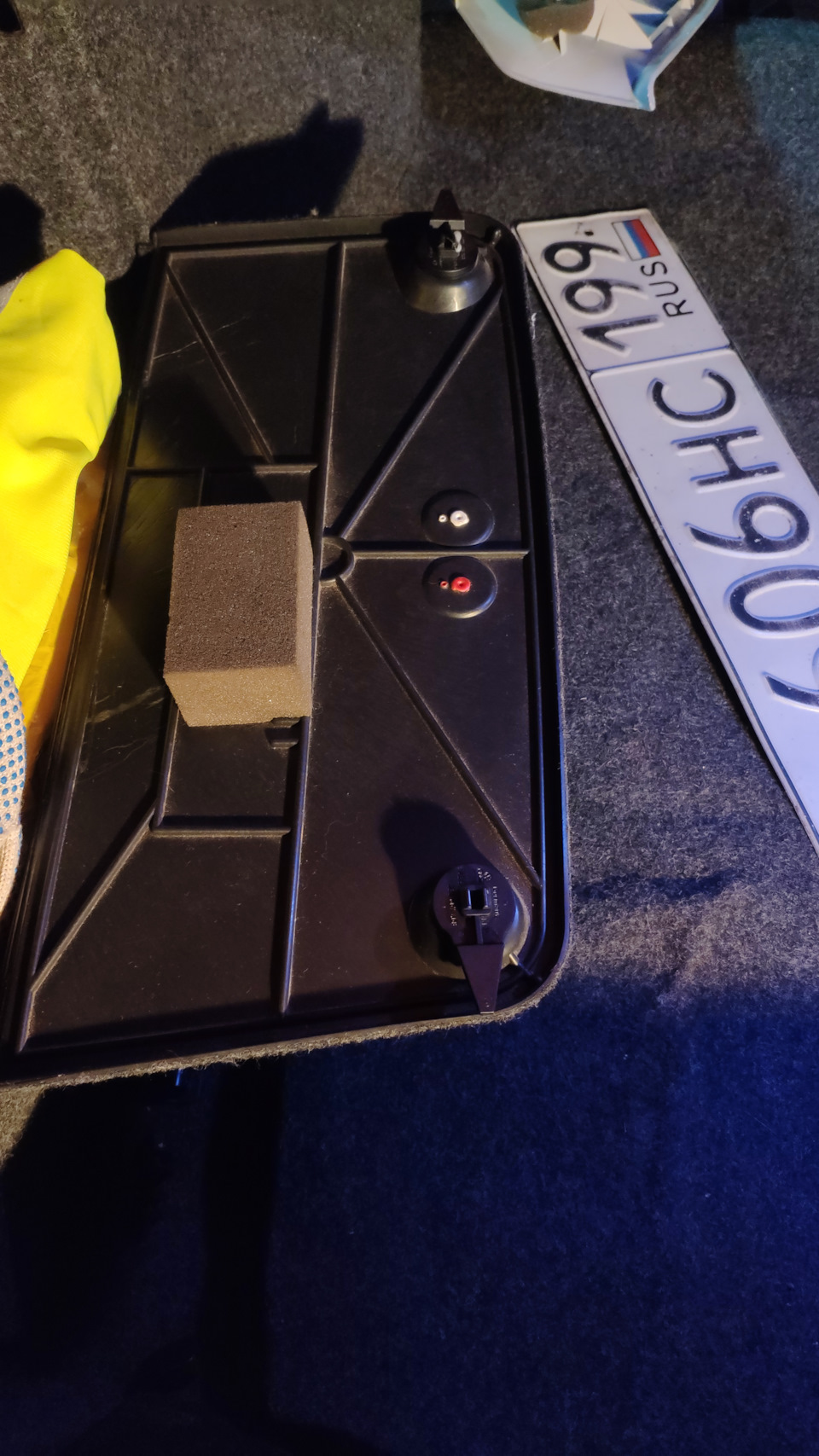

6. Новый логотип VW на крышку багажника.
Старое лого пришло в негодность, оно было всё отпескоструено и затёрто, пытался с ним сделать что-то, как то восстановить, но нет… Совершенно случайно на авито было найдено объявление о продаже нового, оригинального логотипа VW на крышку багажника Венто 3A9 853 630/739 за 1100р… Сразу поехал за ним.
Полный размер
Старый оригинал и новый
Полный размер

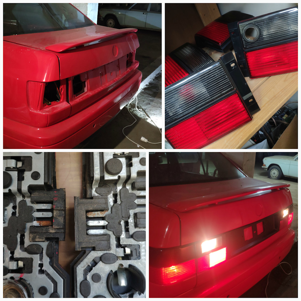

7. Зачистка контактов фонарей заднего хода и ПТФ.
После того как забрал машину из сервиса обратил внимание что фонари заднего хода не горят, как и задняя ПТФ. Проверил предохранители, реле, всё ок. Снял фонари и всё стало ясно — окисление на контактах. Почистил контакты, помыл фонари от красного налёта после полировки, поставил обратно на машину и всё заработало. Появился свет задней передачи и ПТФ.
Полный размер

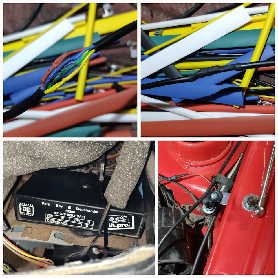

8. Восстановление проводки парктроников и новый датчик открытия капота.
В далеком 2012 году в Венто прилетела русская Венто — ваз 2110, с номером 606 как у меня… и когда я готовил авто к сервису чтобы на Венто вытянули жопу, нужно было снимать бампер. В бампере стоят парктроники, а проводка не раздельная и уходит далеко в салон, пришлось резать проводку и после этого до настоящего времени был положен болт на её восстановление. И теперь я решил заняться этим вопросом + установил новый датчик открытия капота.
Полный размер

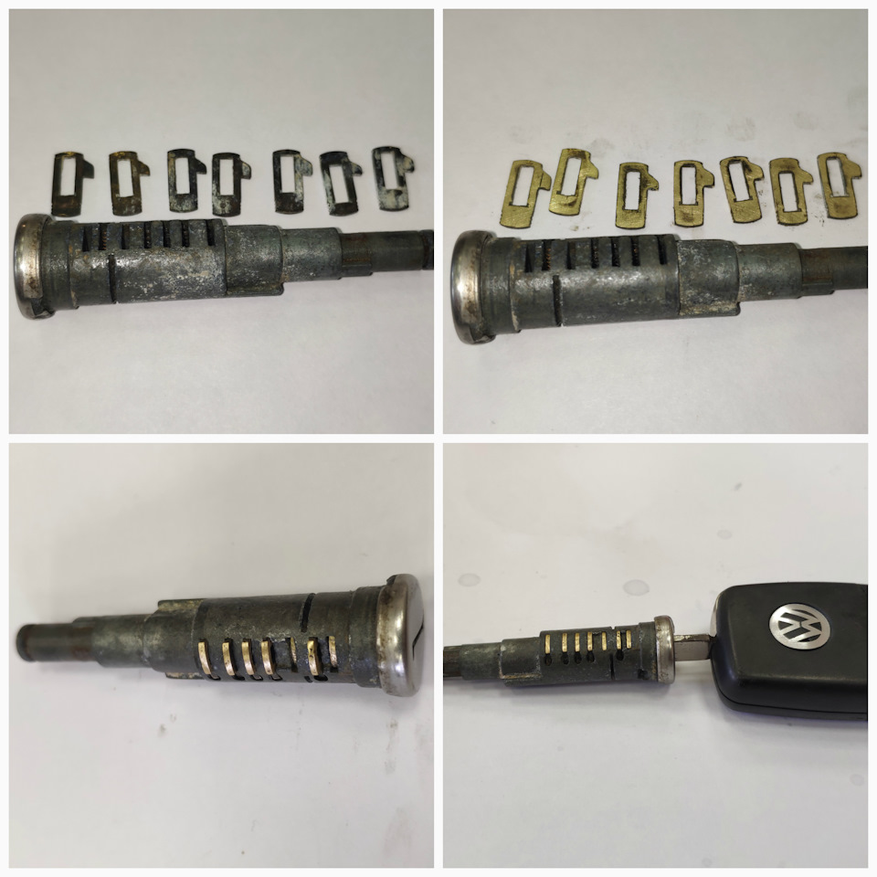

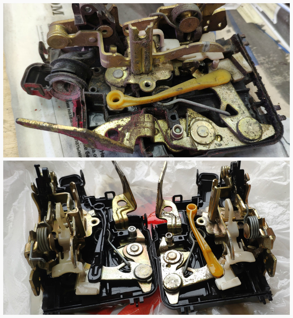

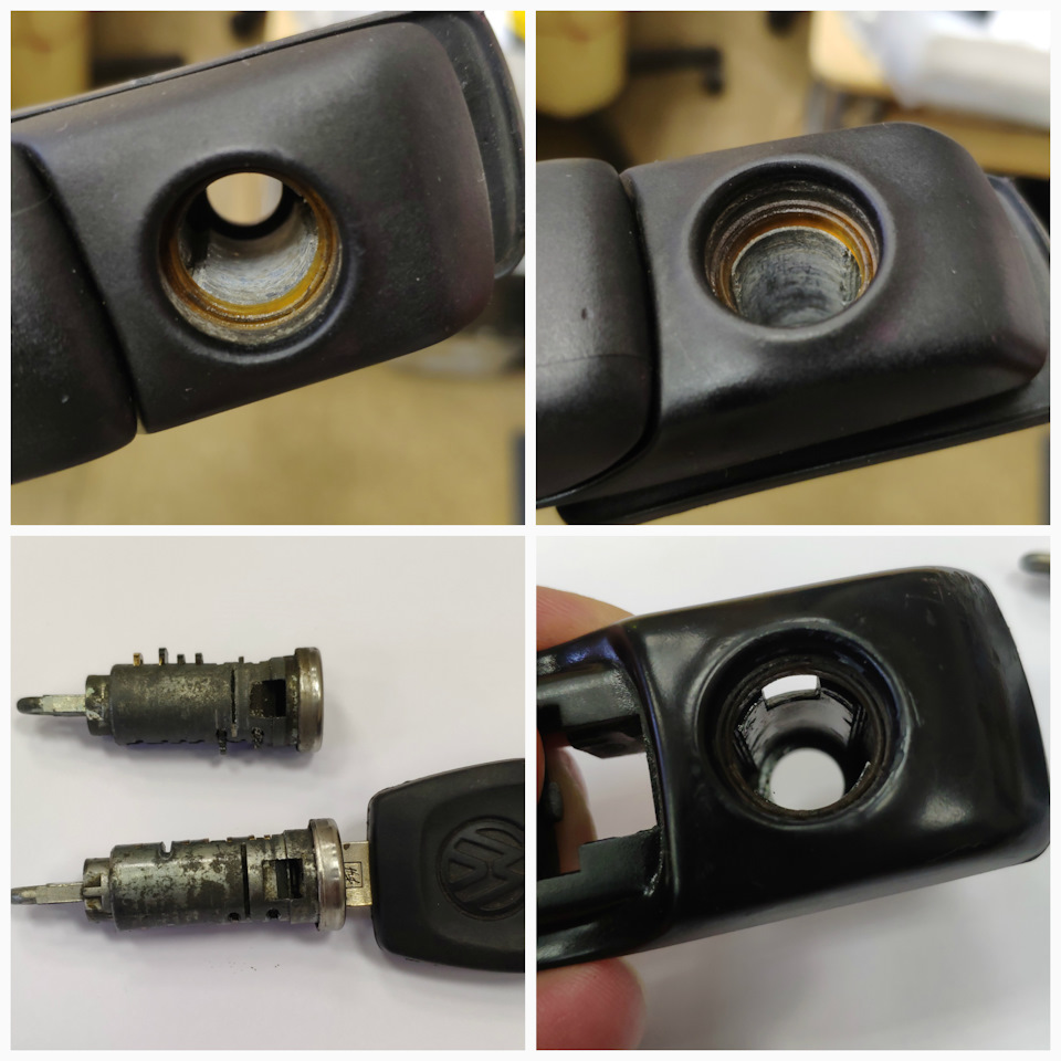

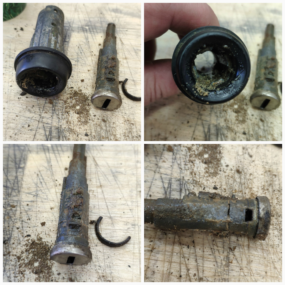

9. Снятие и чистка замков дверей и багажника. Переборка личинок и сувальд).
С момента покупки машины еще в 2008 году, пользовался постоянно только центральным замком, и даже не парился на тему работают-ли замки дверей и багажника или нет, пока не наступали холода и передние двери переставали открываться. Внутри замка вся грязь вместе со смазкой превращались в единое целое и переставали открывать двери. Но даже тогда я клал на всё это и залезал в авто через задние двери))) На самом деле даже летом передние замки ключом не открывались, как и багажник.
Не знаю что со мной произошло на данный момент, но я решил полностью перебрать передние замки и замок багажника.
Передние замки и личинки
Полный размер
Полный размер
Замок багажника
Полный размер
Полный размер
После того как перебрал

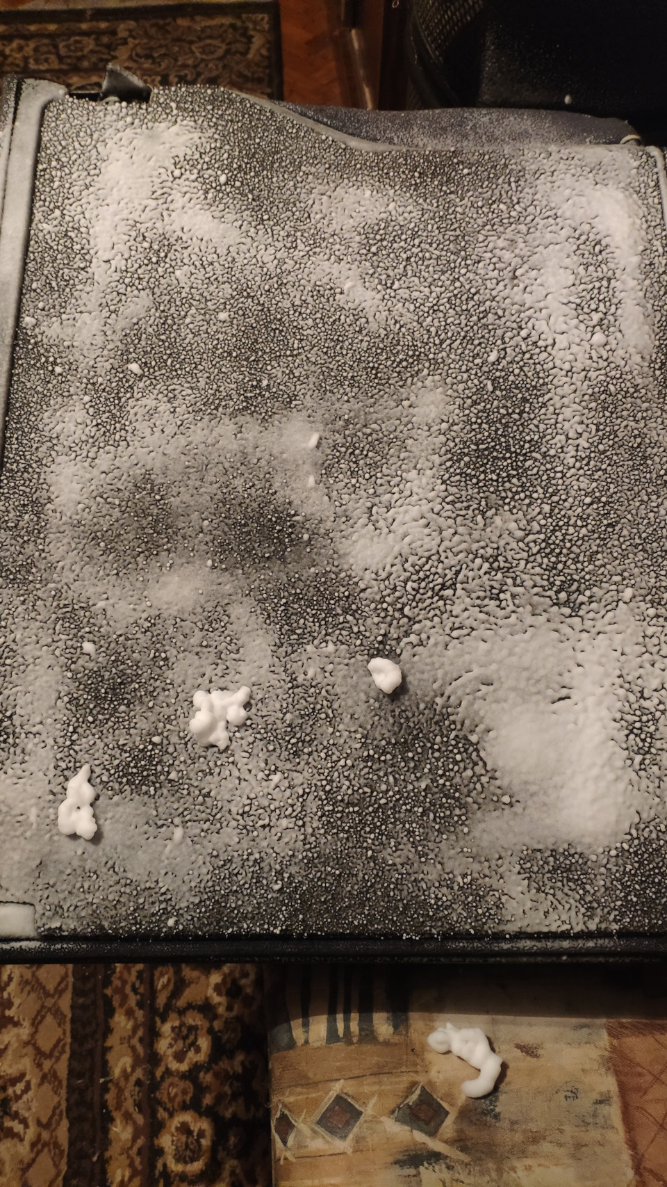

Переходим к сборке и очистке самой торпеды.

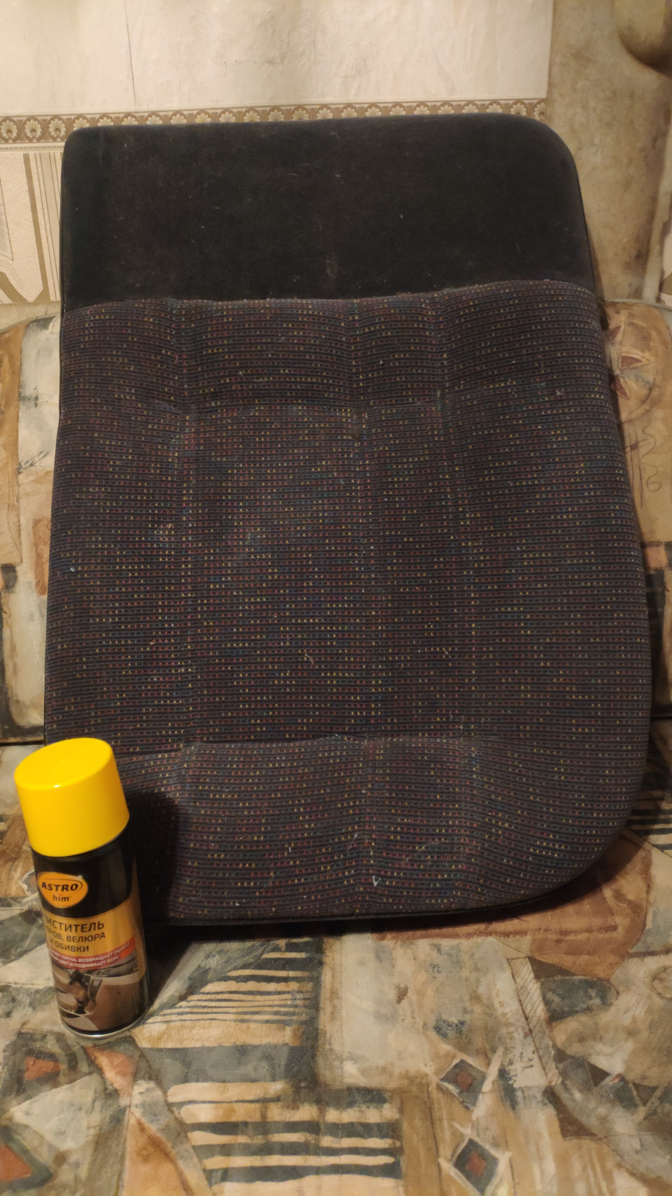

Было куплено вот такое средство для очистки пластика салона
Полный размер
Очень хороший результат и приятный запах. Можно конечно было и WD40 всё чистить, но оно не особо бюджетное для больших площадей, а это средство стоило мне всего 300р.
Полный размер
Полный размер

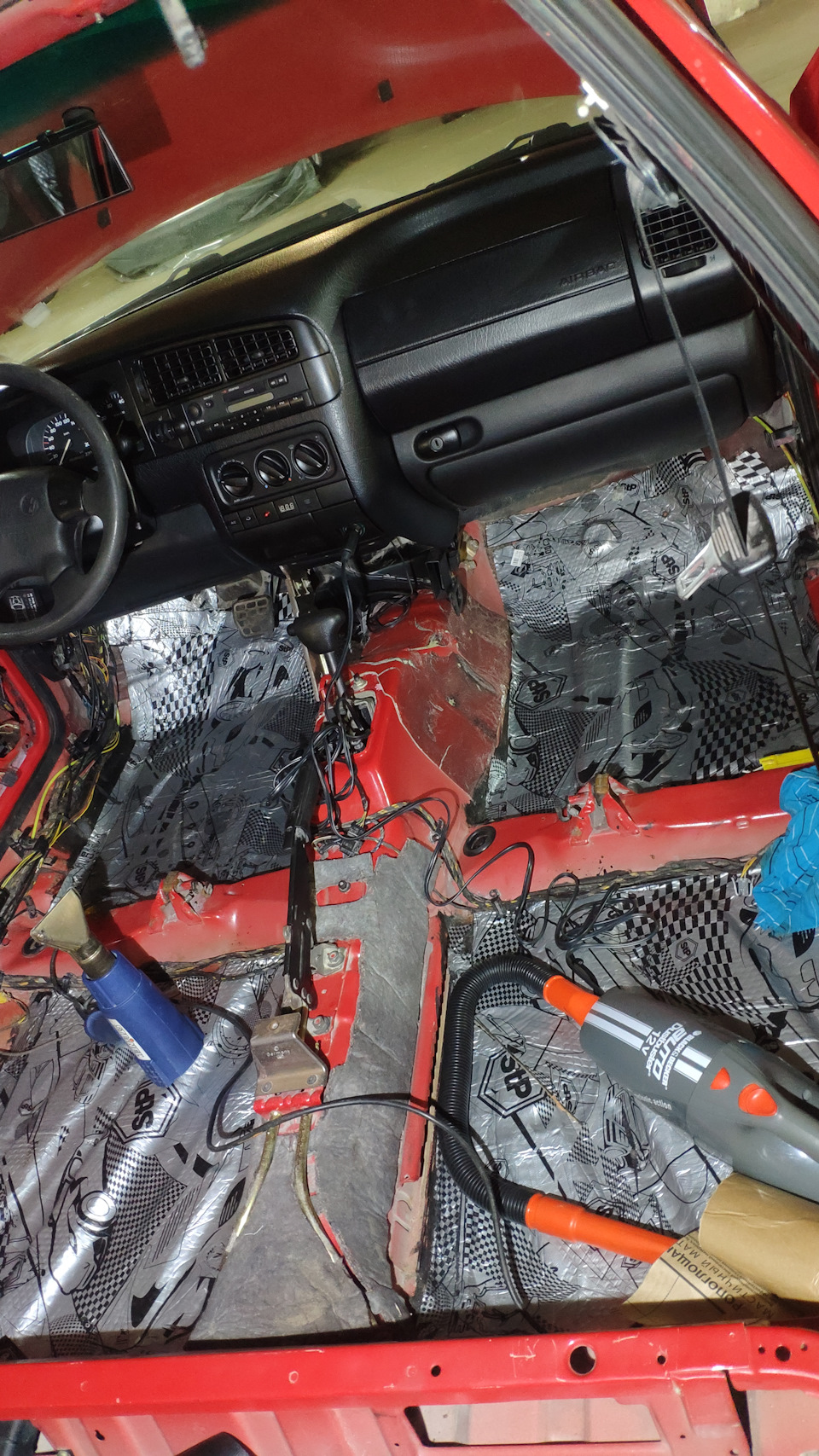

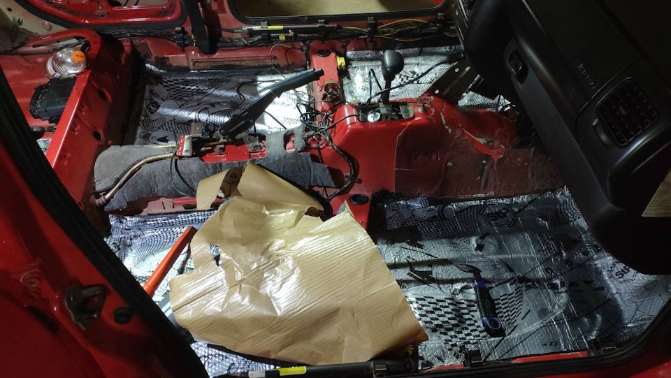

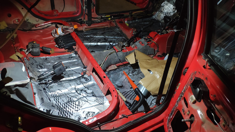

Тем временем я начал подготовку к шумоизоляции салона.
т.к. мой пепелац стоит в разобранном состоянии, я взял каршеринг и заехал в ближайший от работы автомагазин, на тот момент магазин ещё работал в обычном режиме.

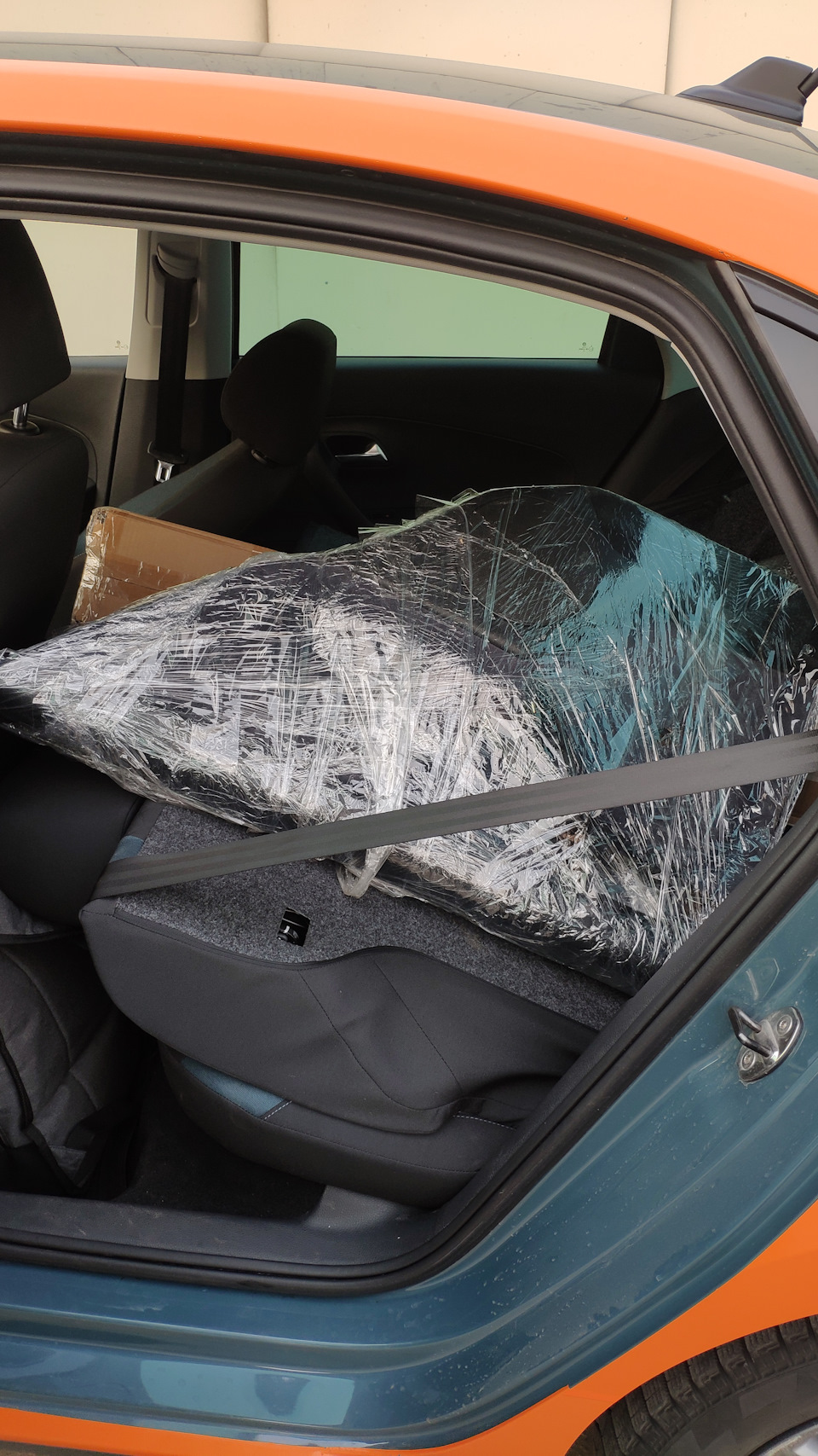

Купил 13 листов вибры STP 2.2мм
Полный размер

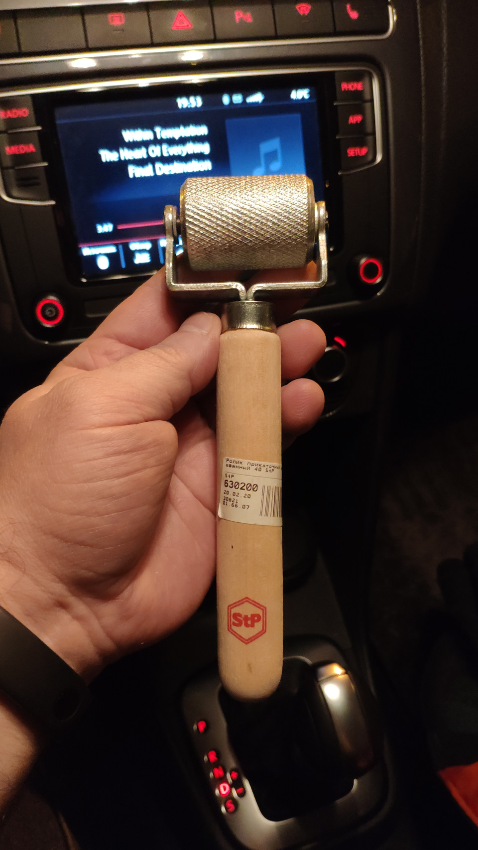

Фирменный прикатной ролик STP
Полный размер

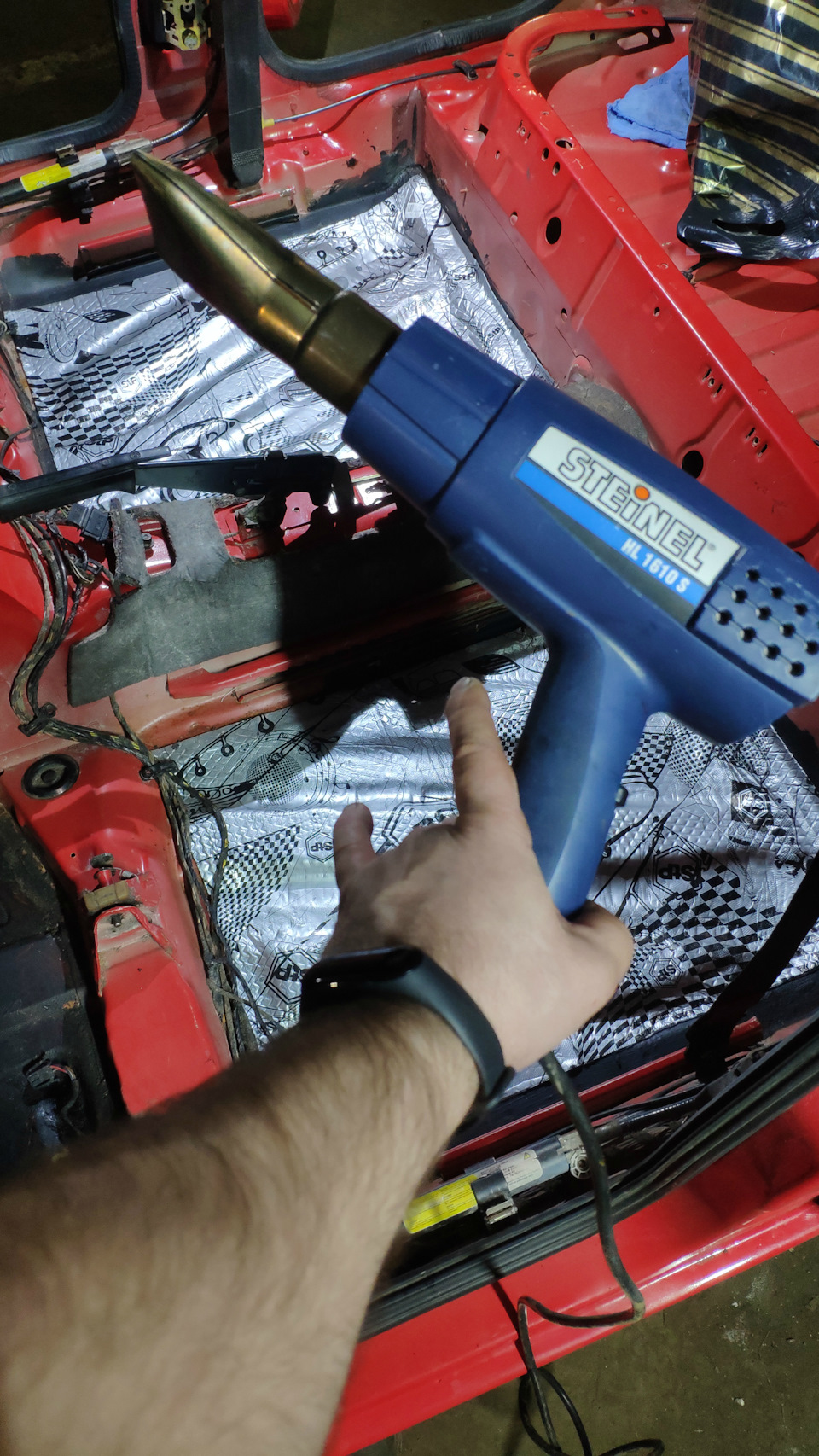

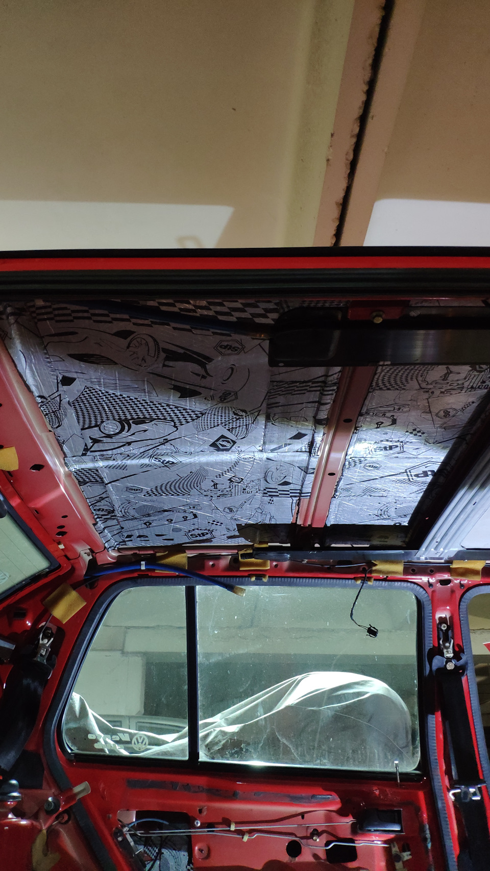

С работы взял строительный фен
Полный размер
И пошла жара…
Полный размер
Полный размер
Полный размер
Полный размер
Полный размер
Полный размер
Крыша
Полный размер

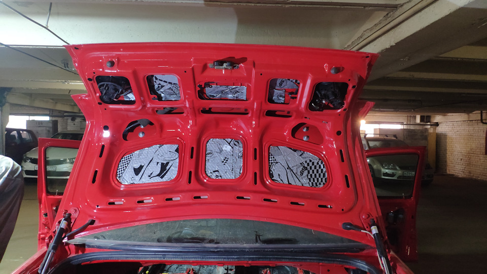

Крышка багажника
Полный размер

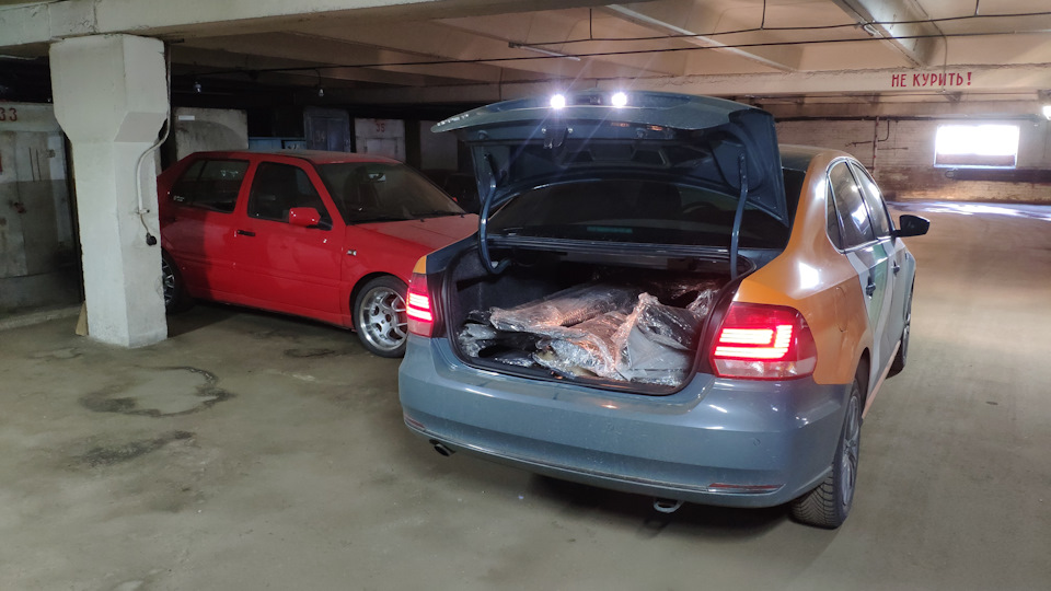

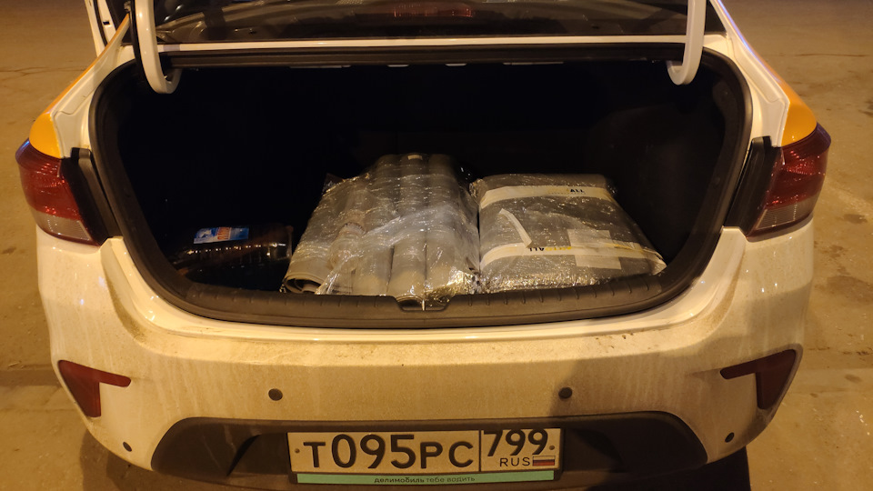

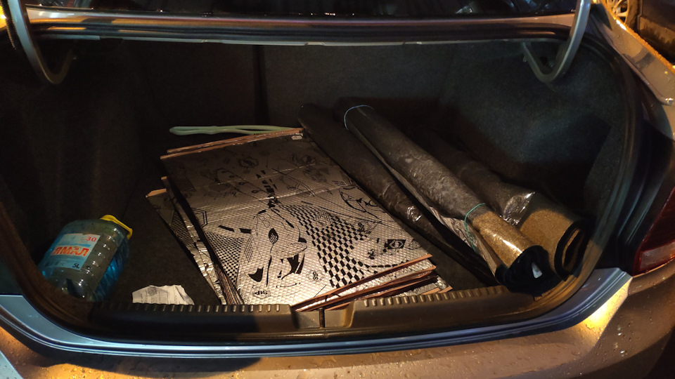

Но на этом мои запасы материала закончились. Москва на самоизоляции… Автомагазины закрыты…
Захожу на сайт того автомагазина где перед карантином покупал шумку и о чудо, у них по сети магазинов работает интернет-заказ с дальнейшим самовывозом, либо курьером, но не раньше чем через 5 дней после заказа.
Делаю заказ ещё на 6 листов вибры STP и ещё 6 листов шумки STP сплен, но он нём чуть позже. Приходит подтверждение о готовности, беру каршеринг и еду.
Полный размер

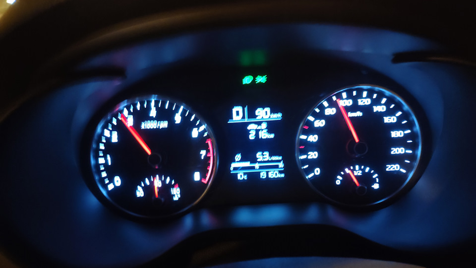

"Кирюша" порадовал расходом, и ездовыми качествами, очень бодро ехал и держал дорогу.
Полный размер
а главное в СТС указано 99.6 лошадей, что для наших налогов это прям ТОП!
Полный размер

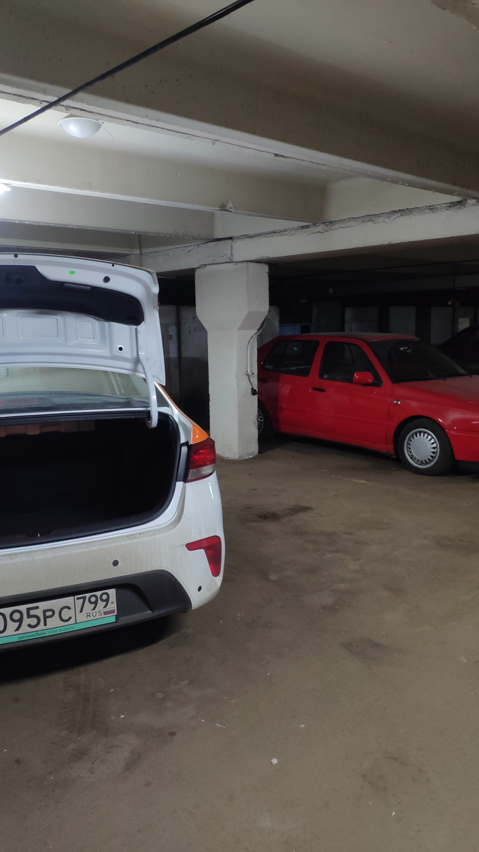

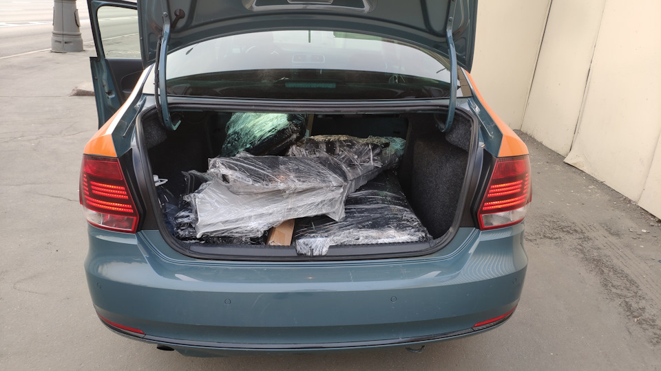

Приехал на стоянку, всё выгрузил, и поехал домой.
Полный размер
Полный размер

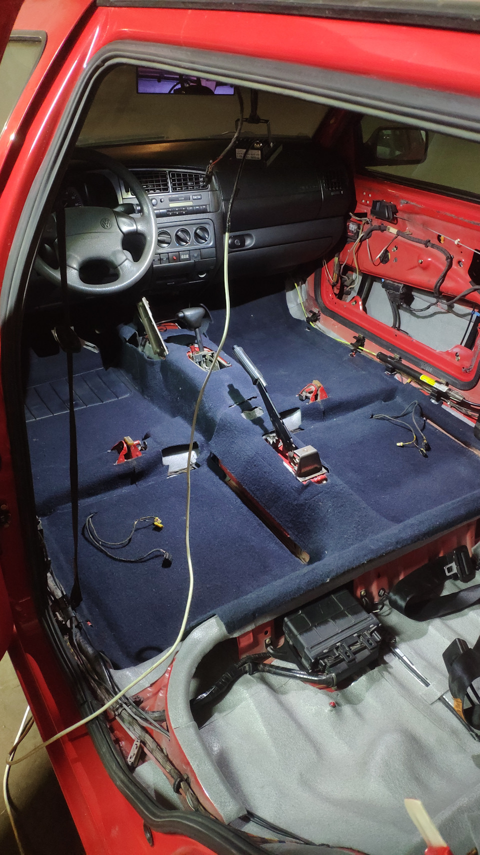

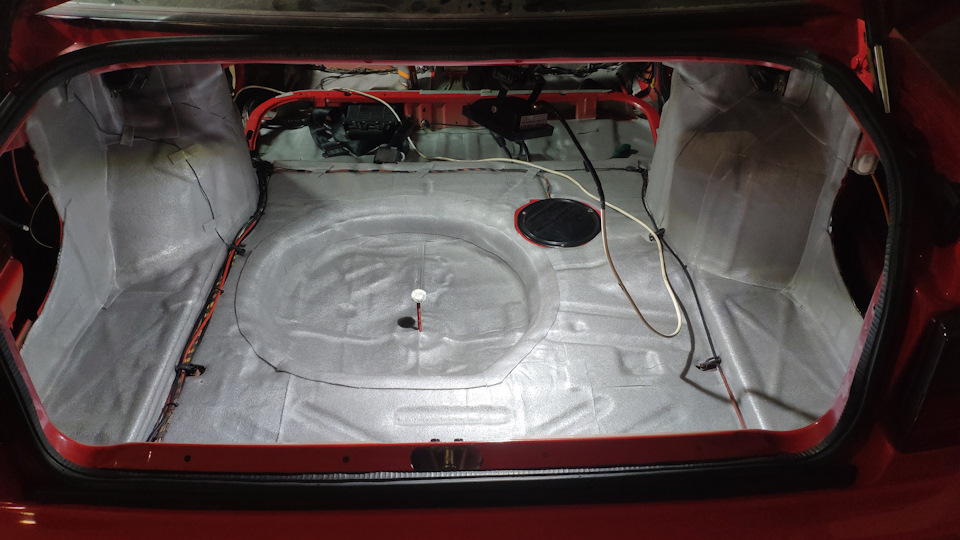

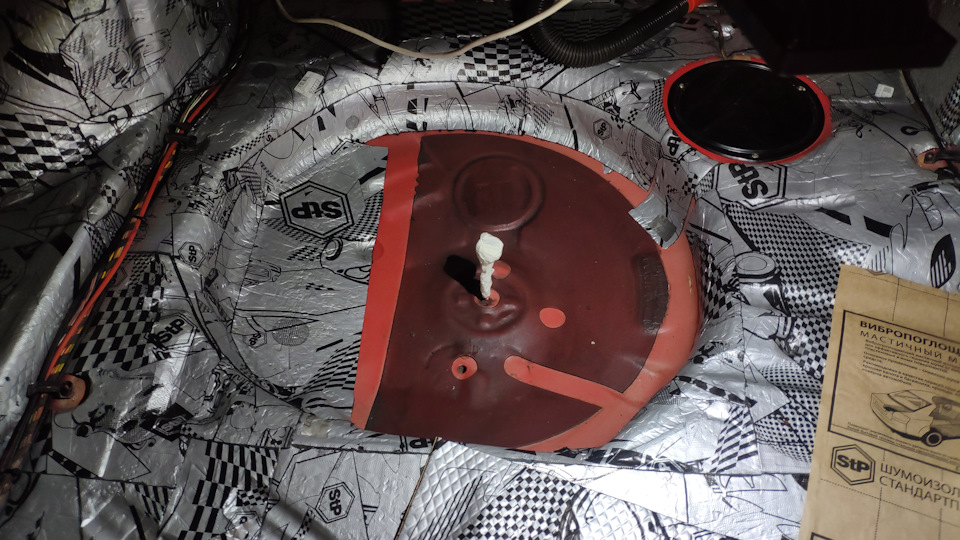

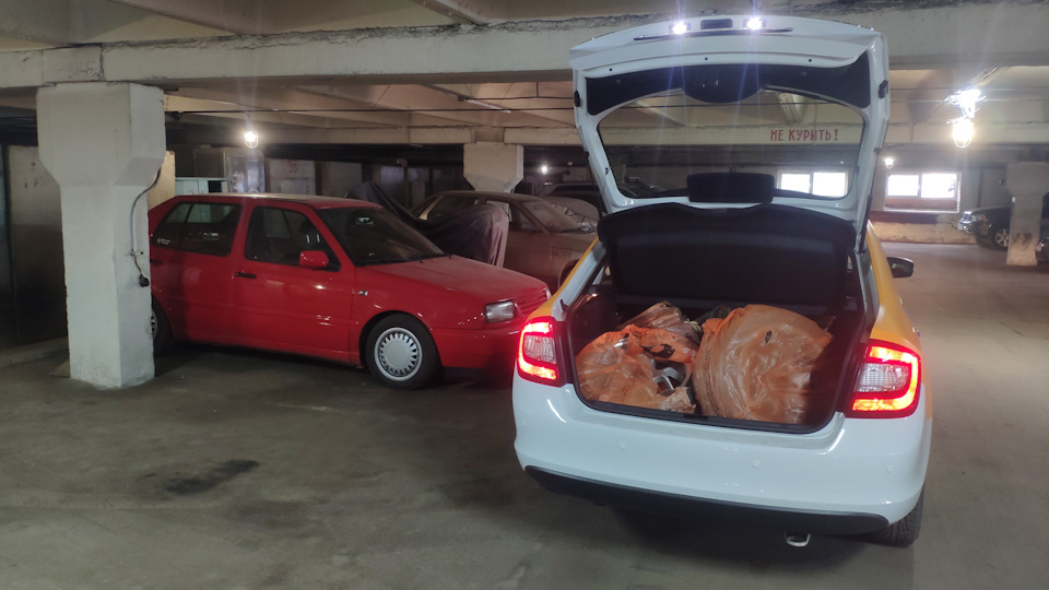

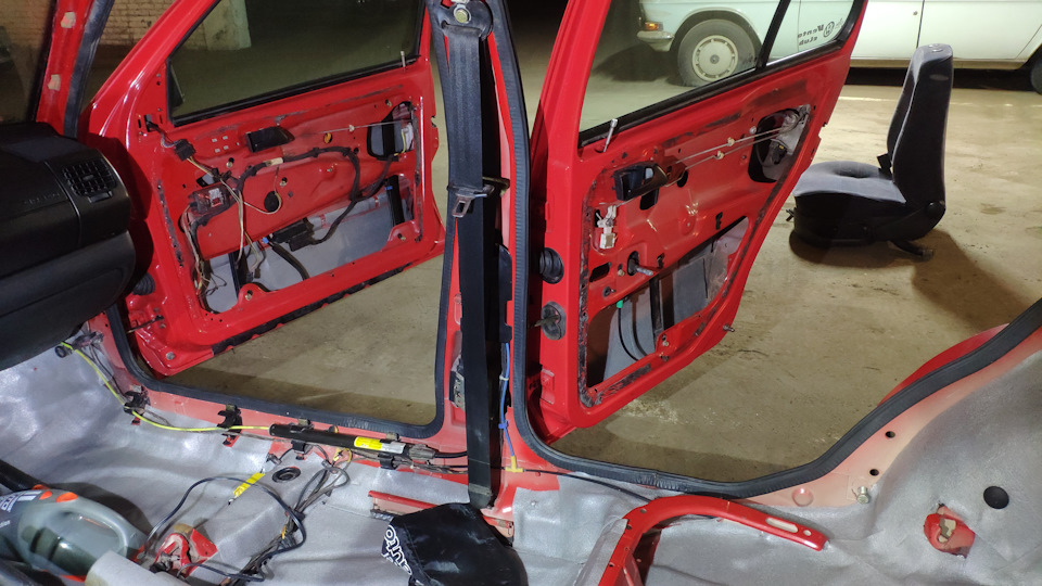

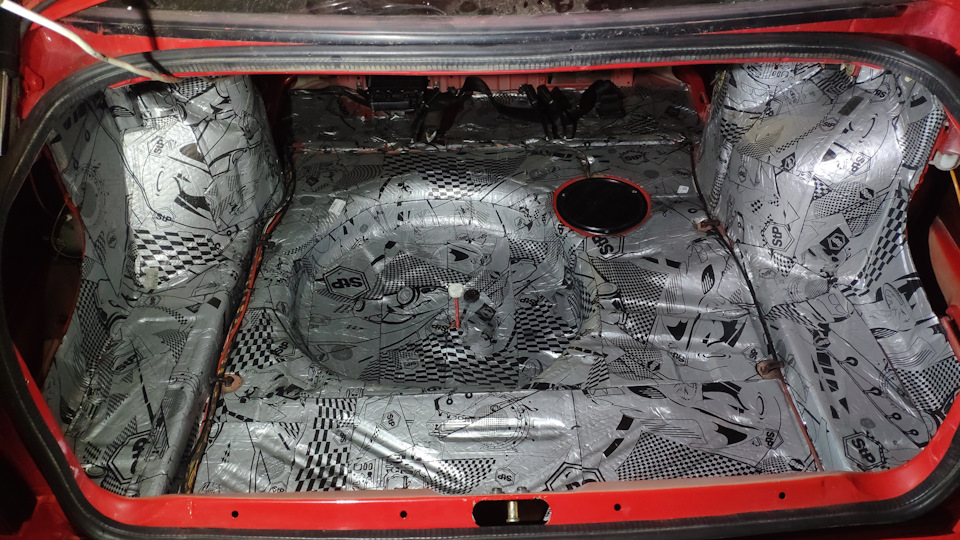

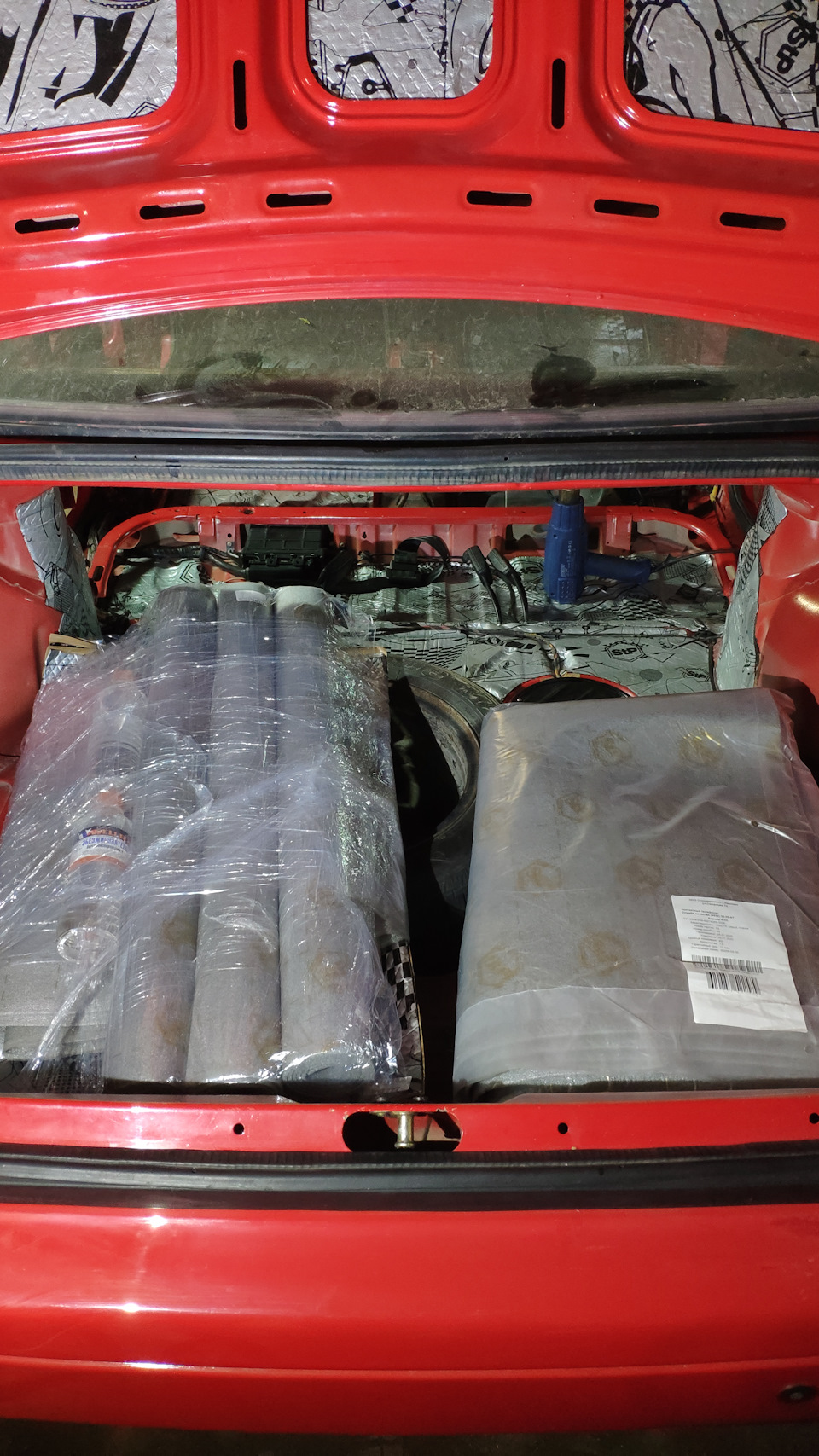

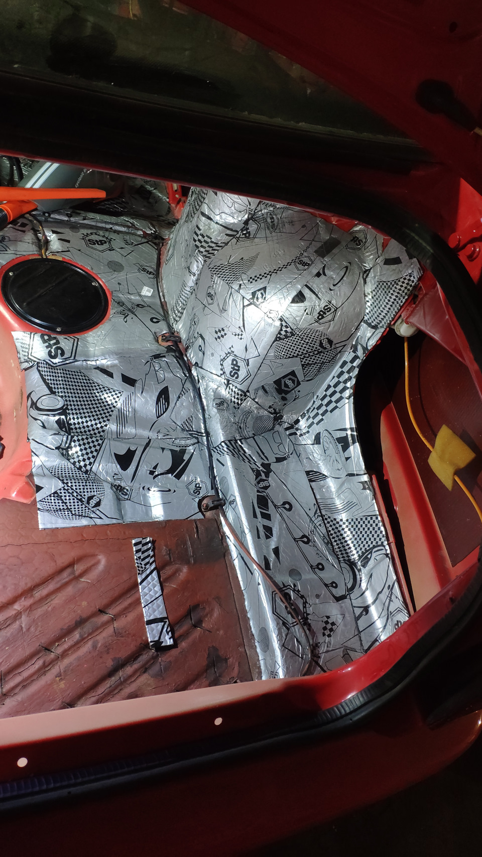

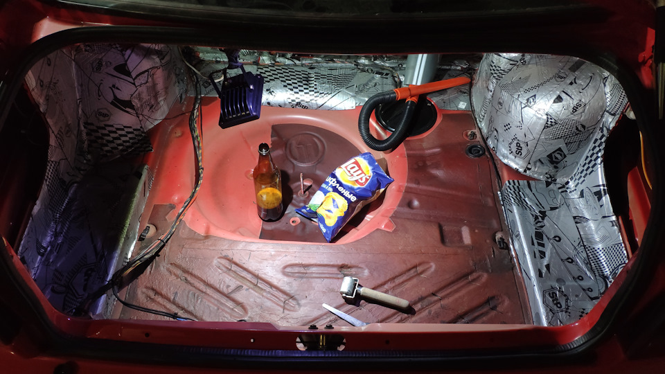

На следующий день приходим, готовим багажник к шумоизоляции.
Полный размер

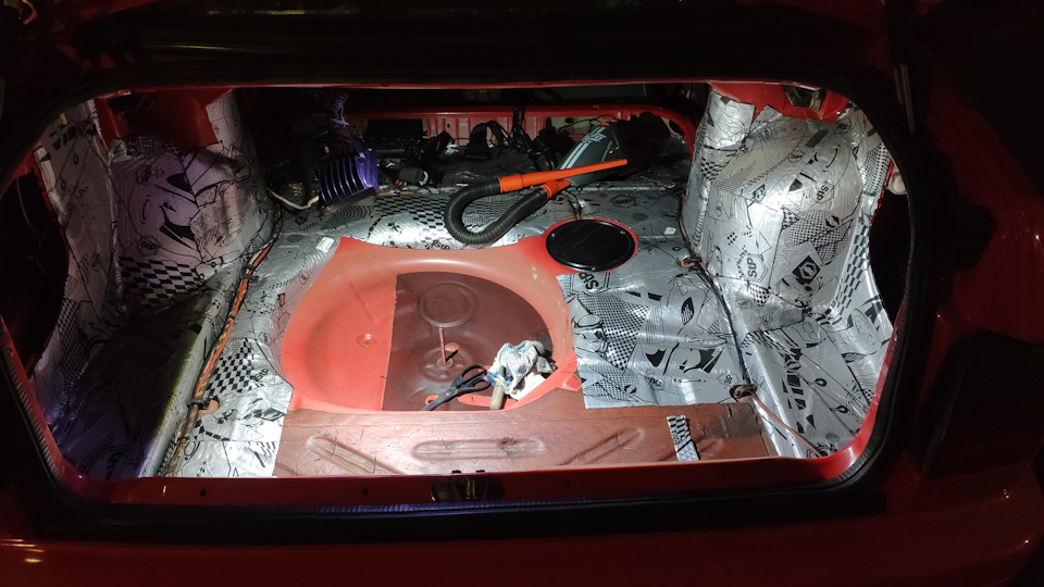

Начинаем самошумоизолироваться в багажнике
Полный размер
Полный размер
Полный размер
Полный размер
Готовый багажник
Полный размер
Продолжение следует…

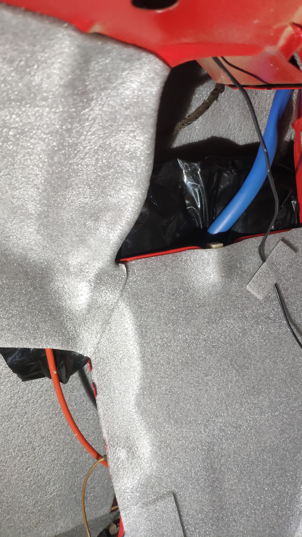

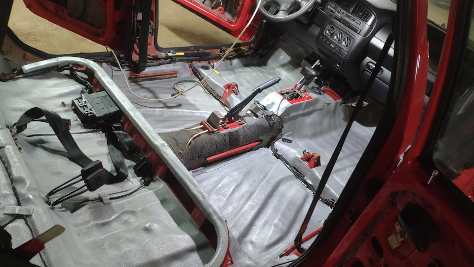

В прошлой теме про шумоизоляцию я остановился на моменте поклейки второго слоя шумки, точнее сказать шумотеплоизоляции, т.к. материал о котором пойдёт речь очень хорошо удерживает тепло салона в холодное время и холод в тёплое.
Когда я клеил первый слой шумки мне не хватило материала и я заказал ещё, а потом ещё и потом ещё…
Съездил на каршеринге в автомагазин, забрал недостающий материал для прошлой темы и новый для этой.
Полный размер

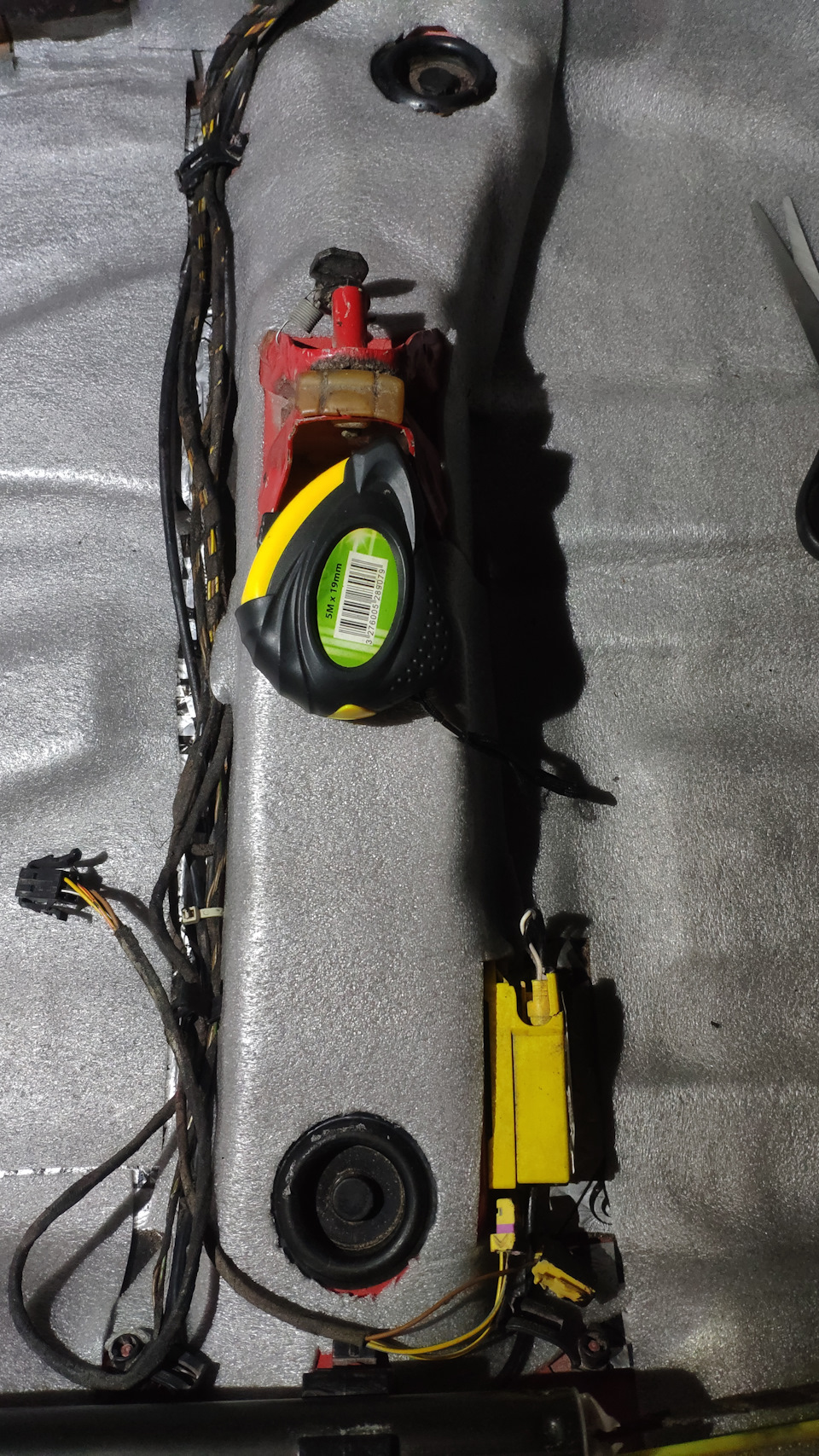

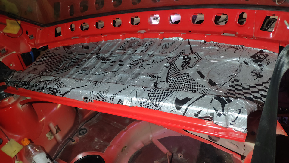

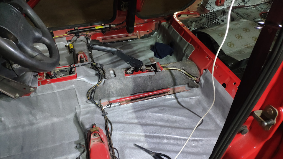

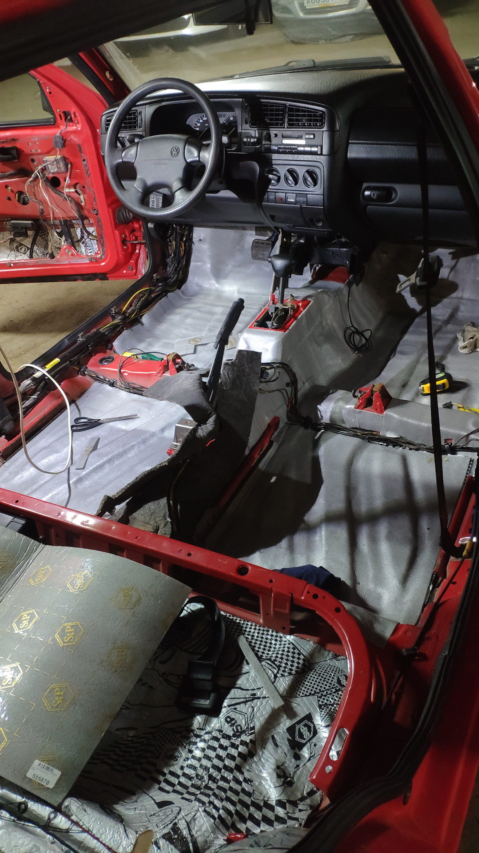

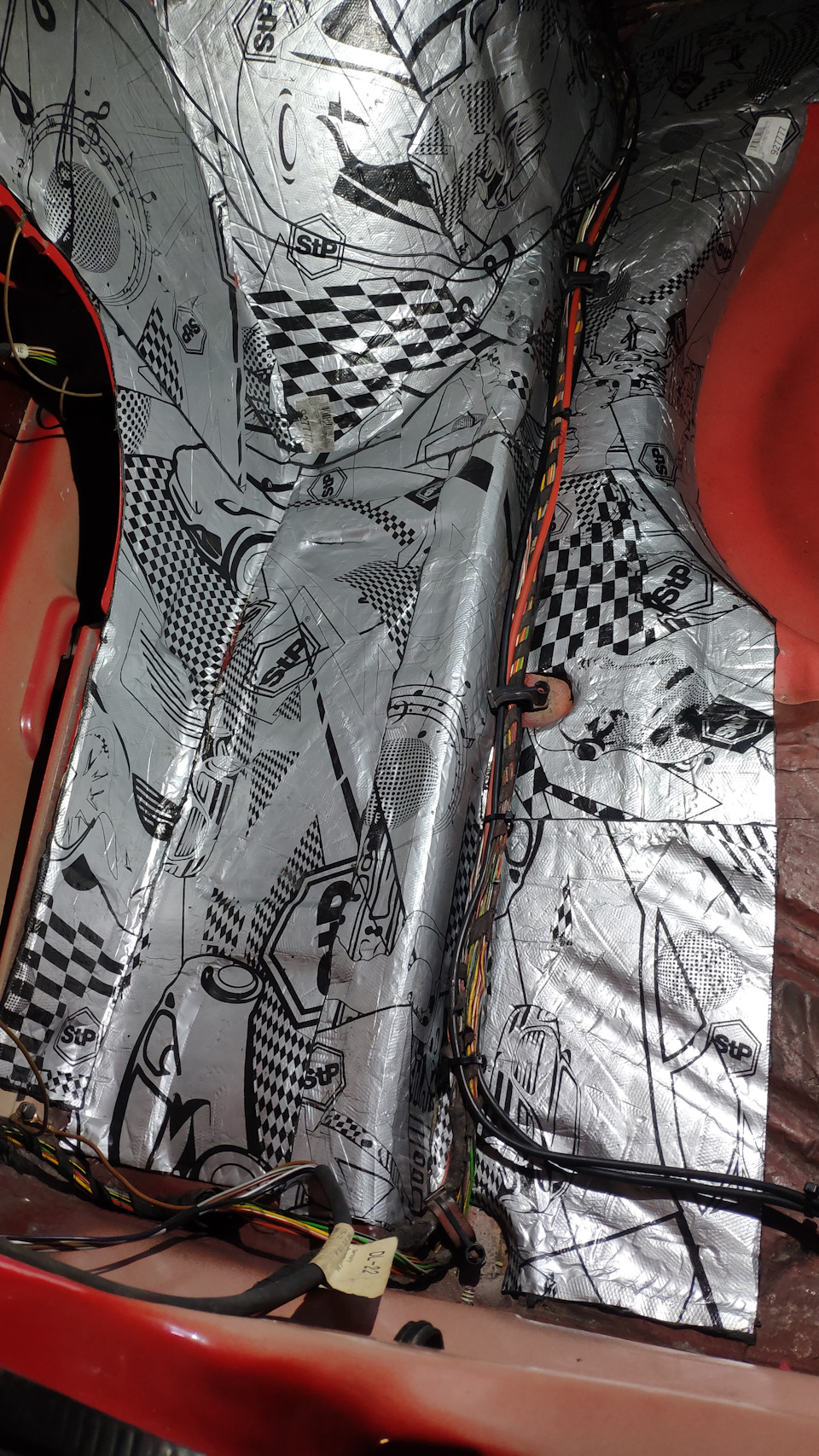

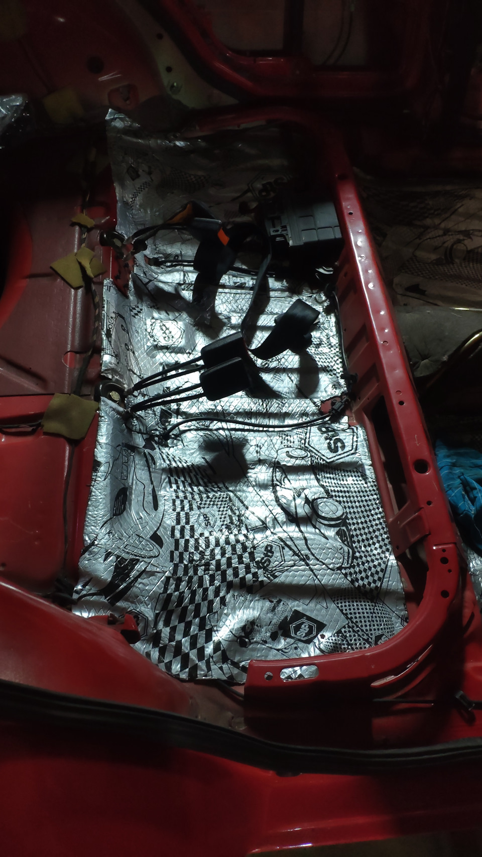

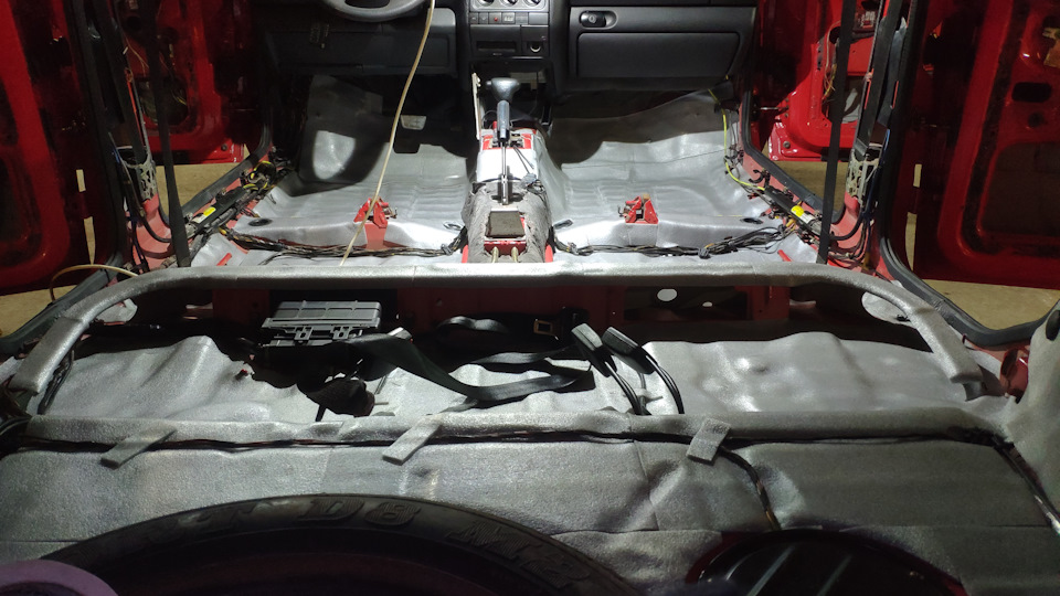

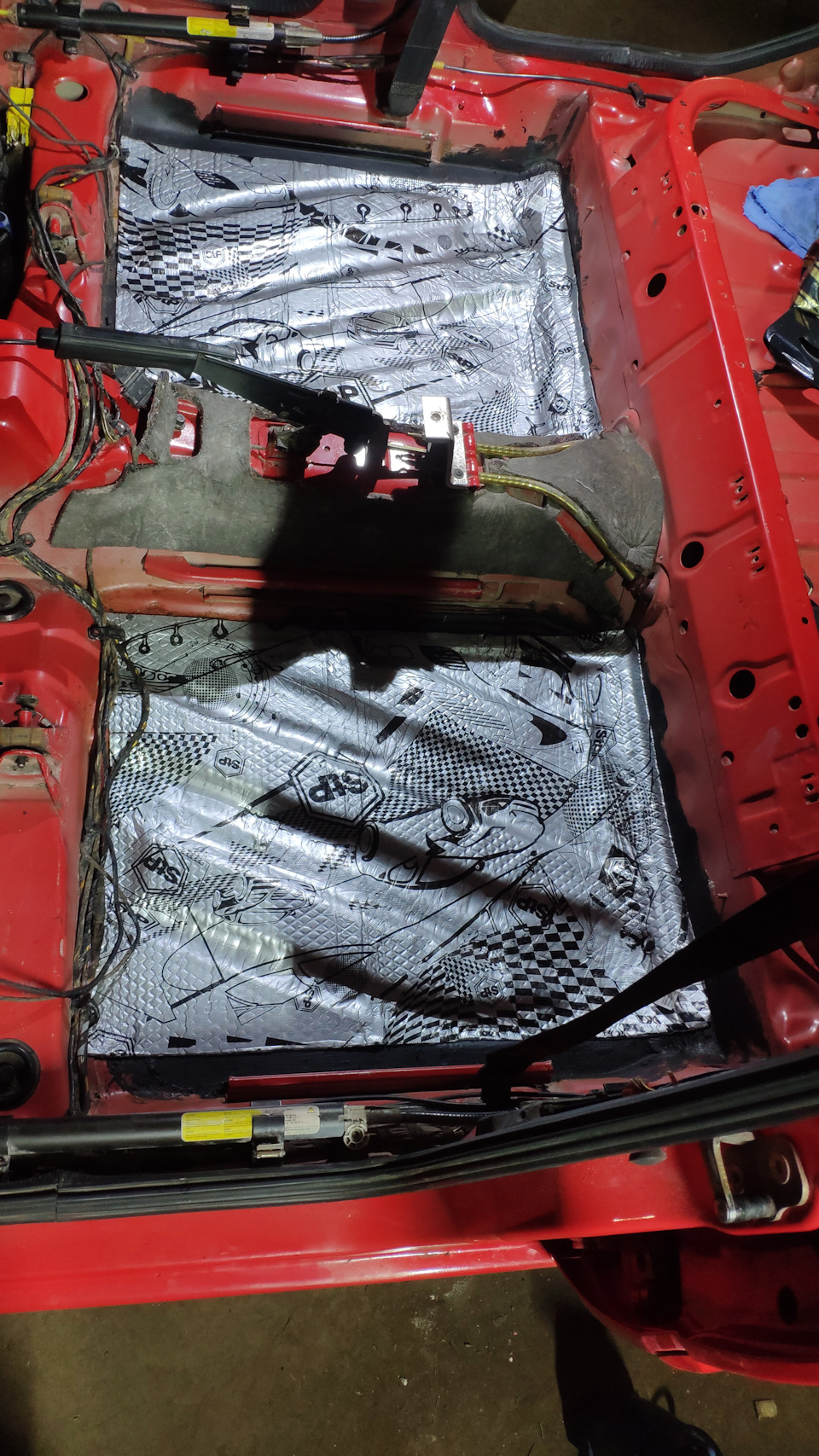

И приступил к поклейке. Всё по старой схеме:

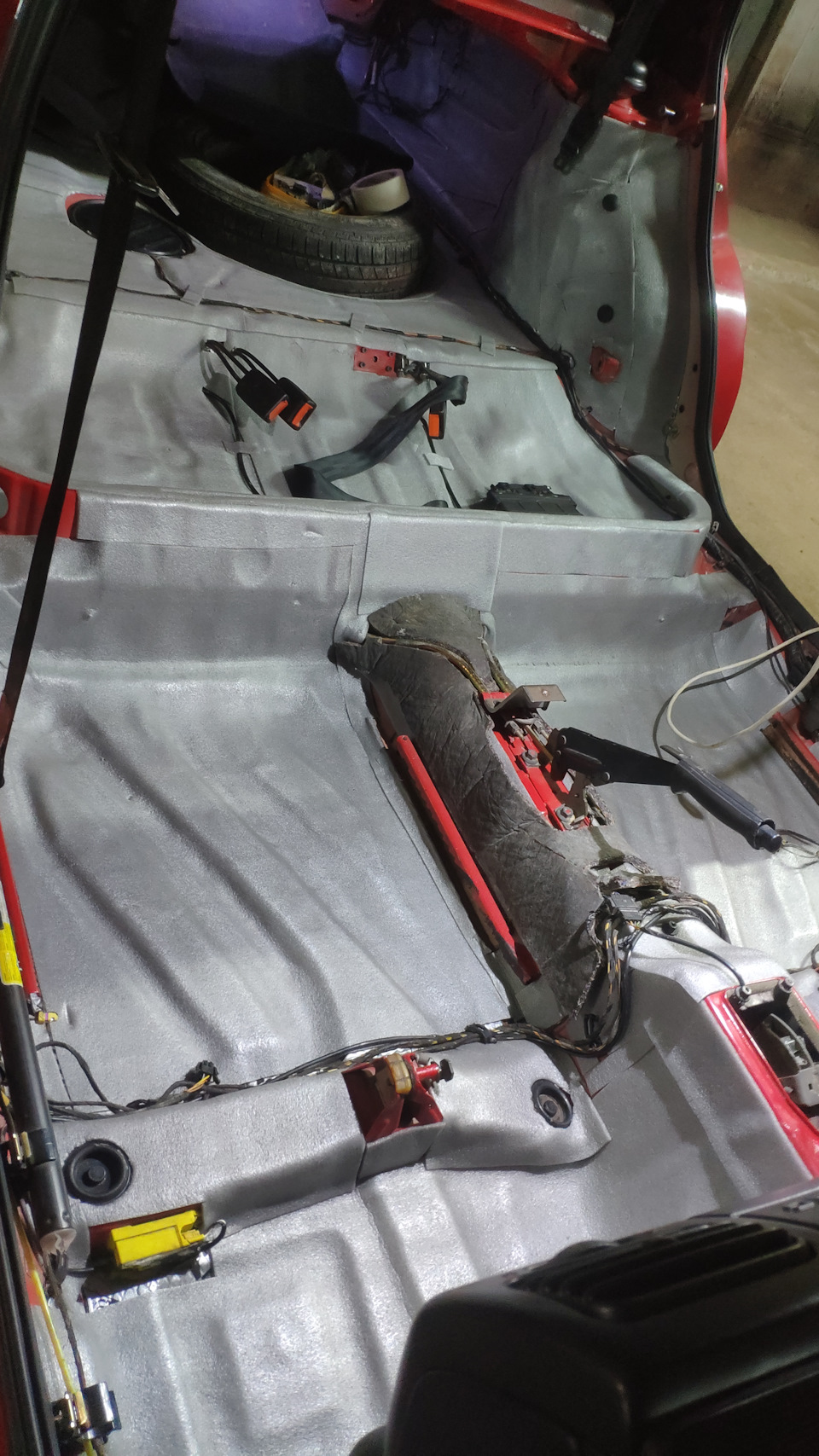

Пол
Полный размер
Полный размер
Полный размер

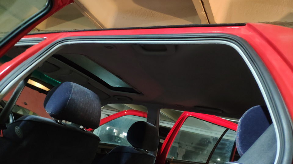

Крыша
Полный размер

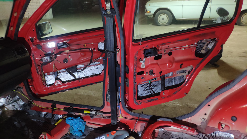

Двери
Полный размер
Полка
Полный размер
Багажник
Полный размер

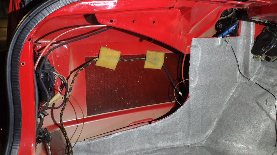

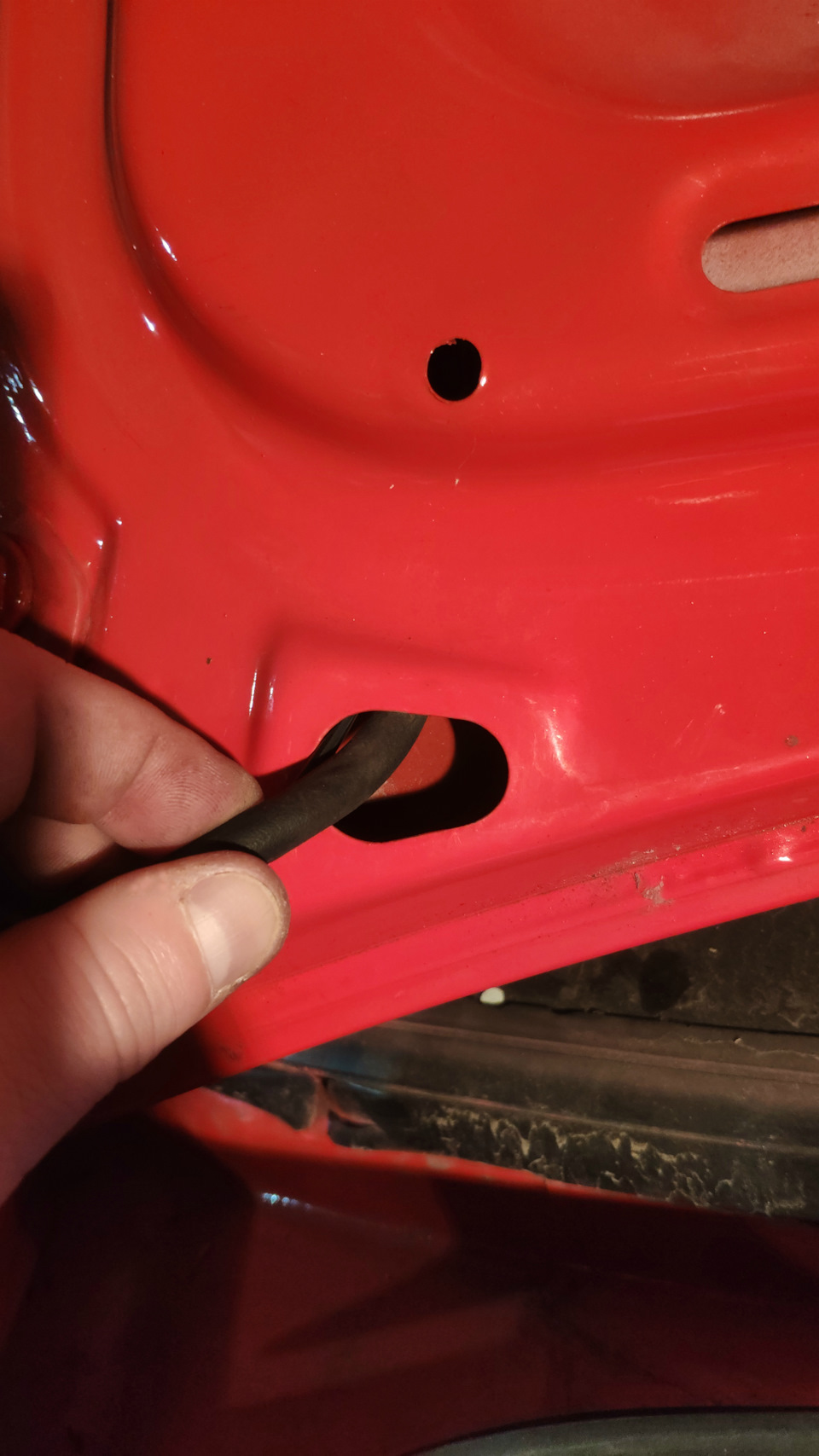

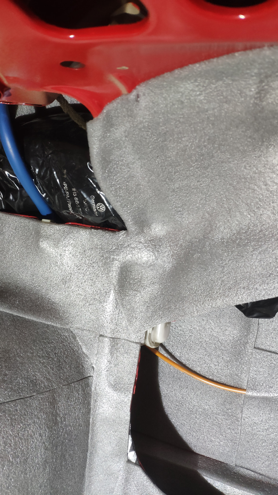

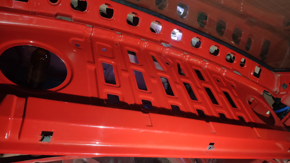

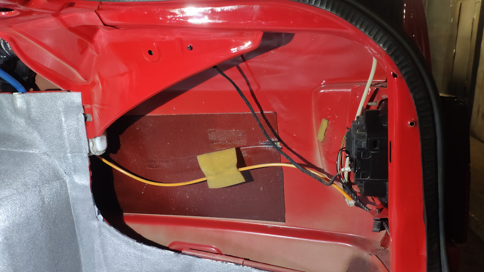

Конечно у меня в очередной раз не хватило материала на крылья багажника…
Полный размер
Полный размер
Хоть там и есть штатная шумка, но это такое себе удовольствие…
Как вы наверно уже догадались я заказал ещё материал, взял каршеринг и поехал снова в автомагазин)))
Полный размер
Фото уже готовых крыльев к сожалению сделать забыл, но когда фотографировал штатную шумоизоляцию арок, представьте, такая есть и у меня она стоит
Полный размер
и её месторасположение в крыле, то на заднем плане немного видно крылья в шумке
Левая сторона
Полный размер
Правая сторона
Полный размер
Ну вот как-то так
Полный размер
Полный размер
Полный размер

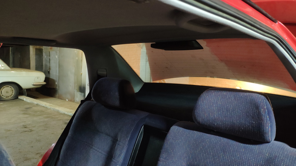

Приступаю к сборке салона, обшивку дверей и пластик которого я в последний момент, пока не ввели карантин, успел вывезти с работы, где я всё это отмывал и чистил. Об этом будет следующая запись)))
Всем спасибо за просмотр!
п.с. Кто скажет, что на этом фото не так?
Полный размер

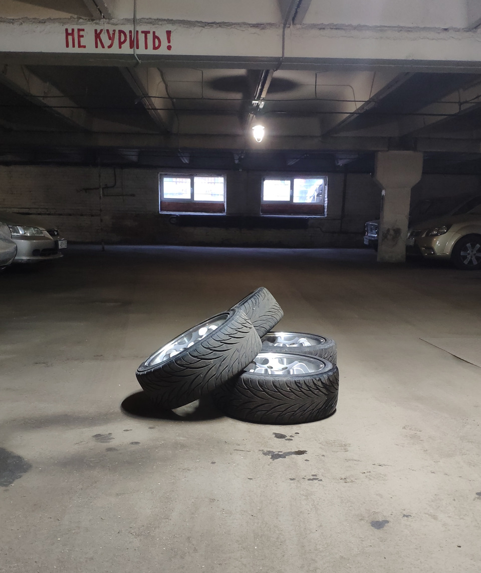

Я начал с колёс)))

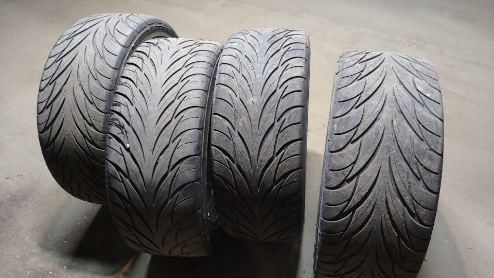

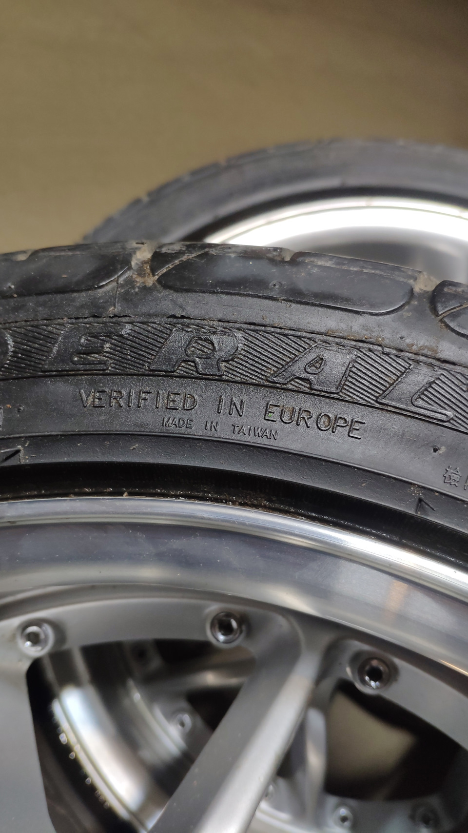

Комплект летних колёс лежал у меня дома, а т.к. я человек который не любит напрягать никого из друзей, я взял очередной карш и перевёз диски на стоянку. Рапид ваще тема с её багажником, классная машина.
Полный размер
Полный размер
Резина Federal SS595 2011 года
Полный размер
Полный размер
Полный размер

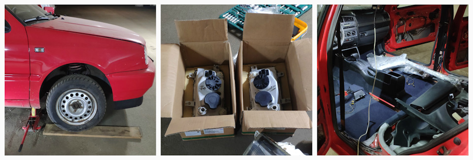

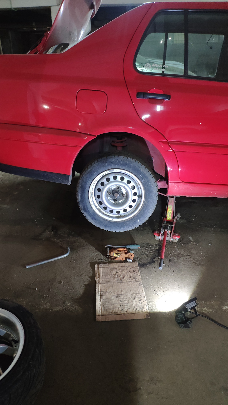

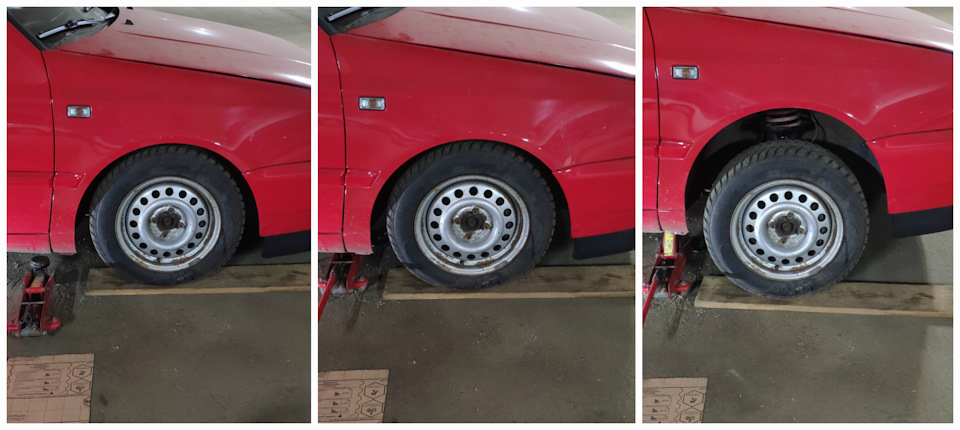

Далее нужно поднять авто. Казалось-бы, что тут сложность? Сложность в том, что из-за занижения не лезет домкрат, а я поднимаю обычно машину не за пороги, а за лонжероны.
Полный размер
На помощь приходит доска
С задними чуть проще, там я домкрачу под сайленты балки и всё нормально, они выше и ближе чем перед
Полный размер
Тапки на месте
Полный размер
Не знаю почему жопа так высоко, пружины с занижением -35 по кругу, стойки стандарт. Должно быть одинаково. Возможно из-за того что нет салона и задних сидений.
Полный размер
Правило 5 метров работает безотказно всегда
Полный размер

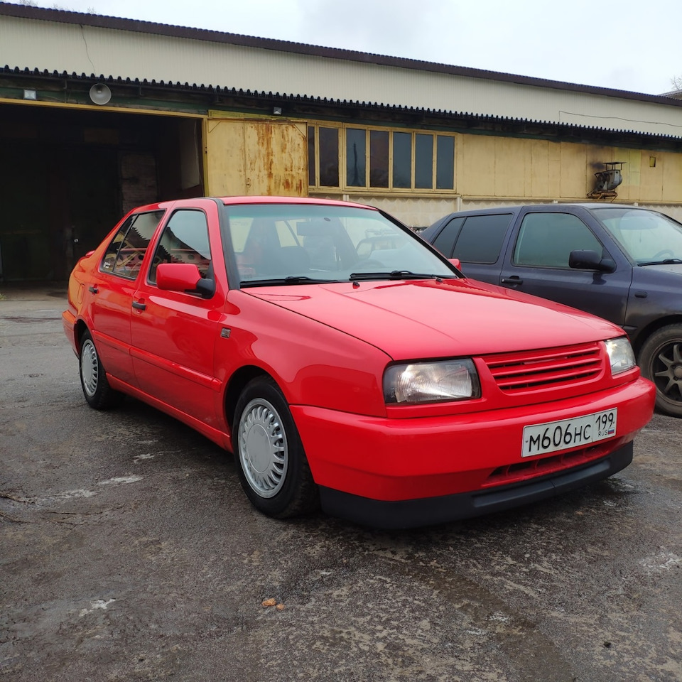

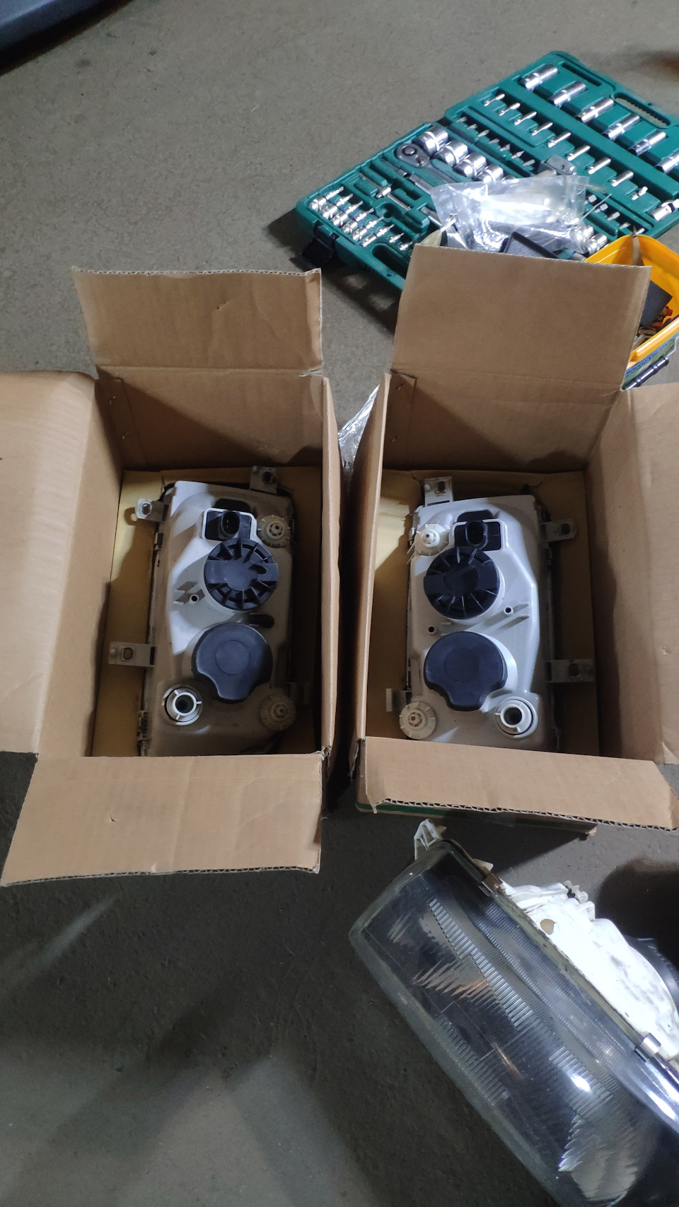

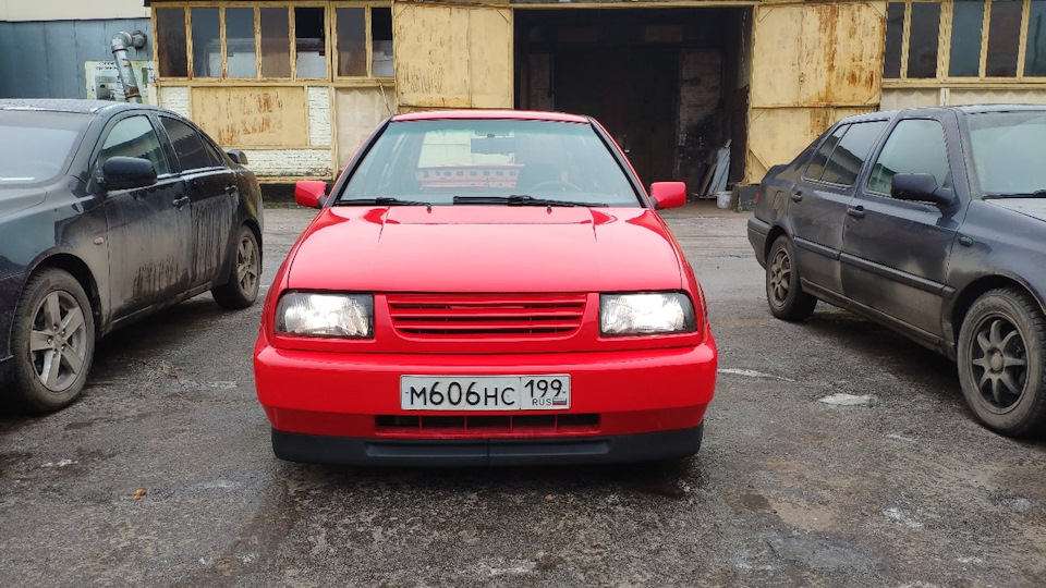

Особо внимательные заметили на фото выше новые фары… Есть они у меня…)))
Back to the future
Скидываем старые фары
Полный размер
Достаём обновлённые о которых я писал ТУТ
Полный размер
На главной странице машины можно увидеть как выглядит новая оптика, но там небольшой фрагмент. Машина на момент установки оптики была вся в пыли и на ущербных, штампованных дисках с колпаками, я даже не стал делать фото с общим видом, всё будет позже…

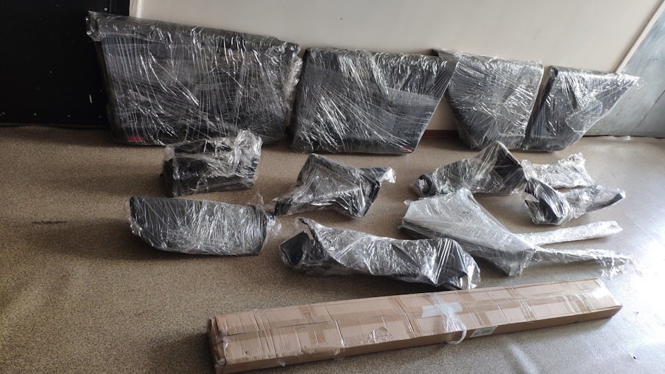

бОльшая часть пластика салона у меня лежала на работе, где я всё это отмывал и чистил. Отчёт ТУТТУТ и ТУТ
Всё это лежало у меня на работе, а в конце марта объявили карантин и я понял что надо быстрее салон от Венты вывозить…
Подготовил всё что лежало на работе

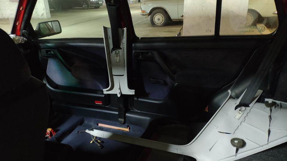

Приступим к сборке салона…

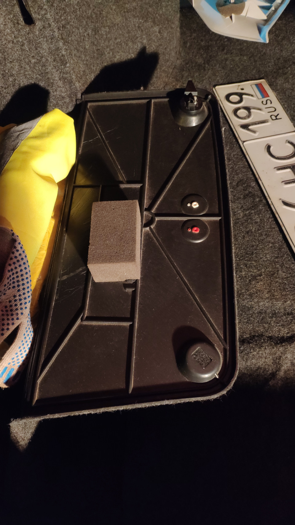

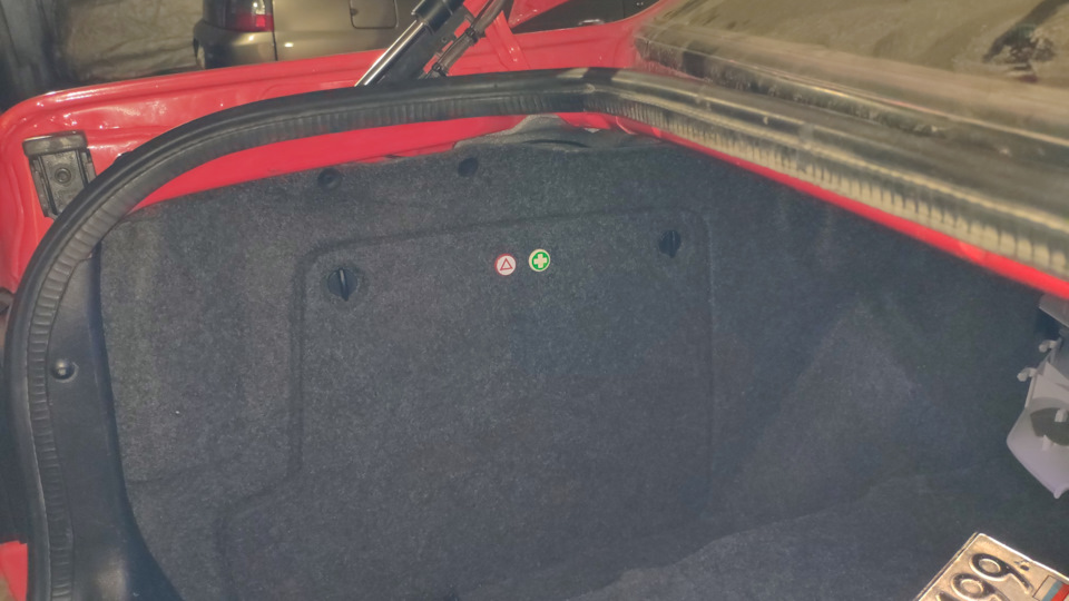

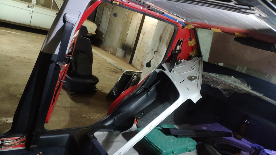

Собираем багажник

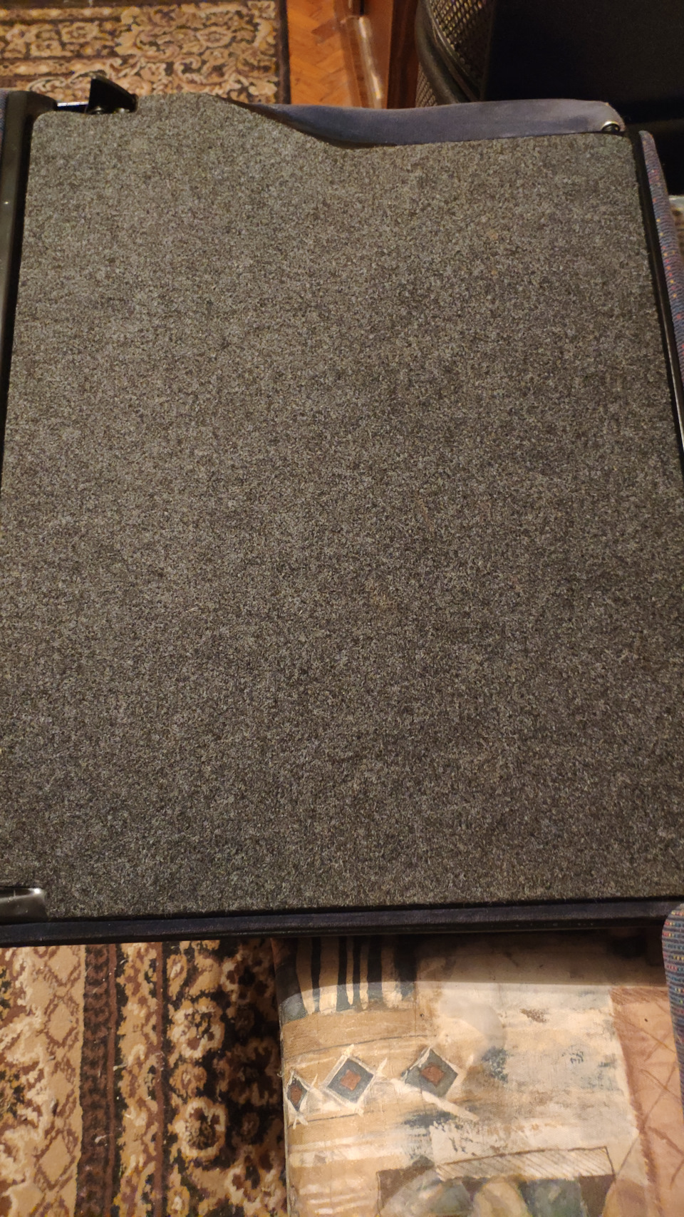

Установил обшивку крышки багажника, боковые обшивки, органайзер
Полный размер

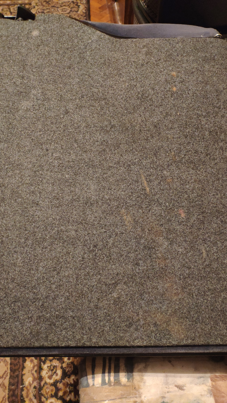

Положил ковёр, всё збс, но… что-то пошло не так)))
Полный размер
Тут всё уже чётко
Полный размер
Полный размер

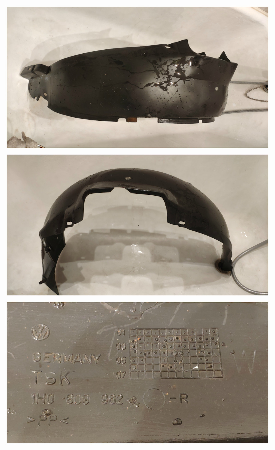

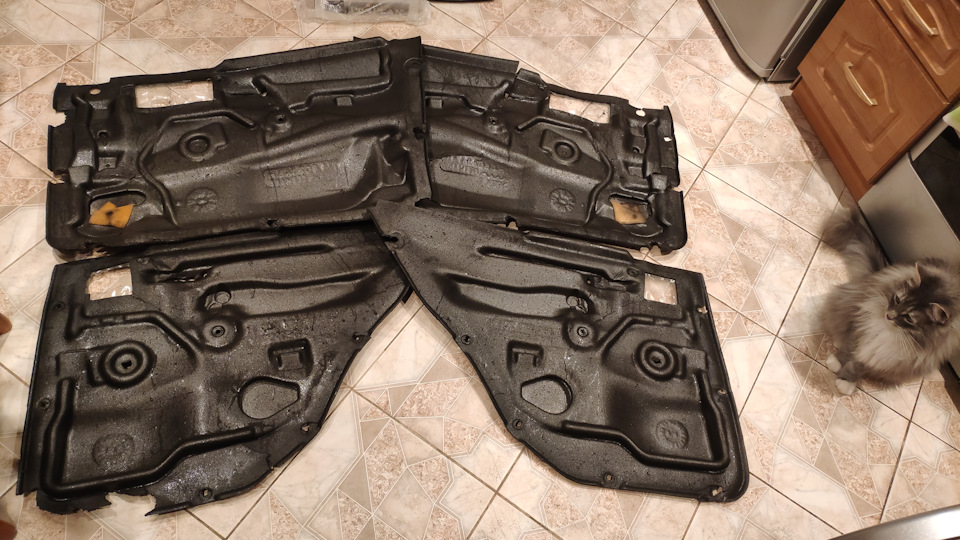

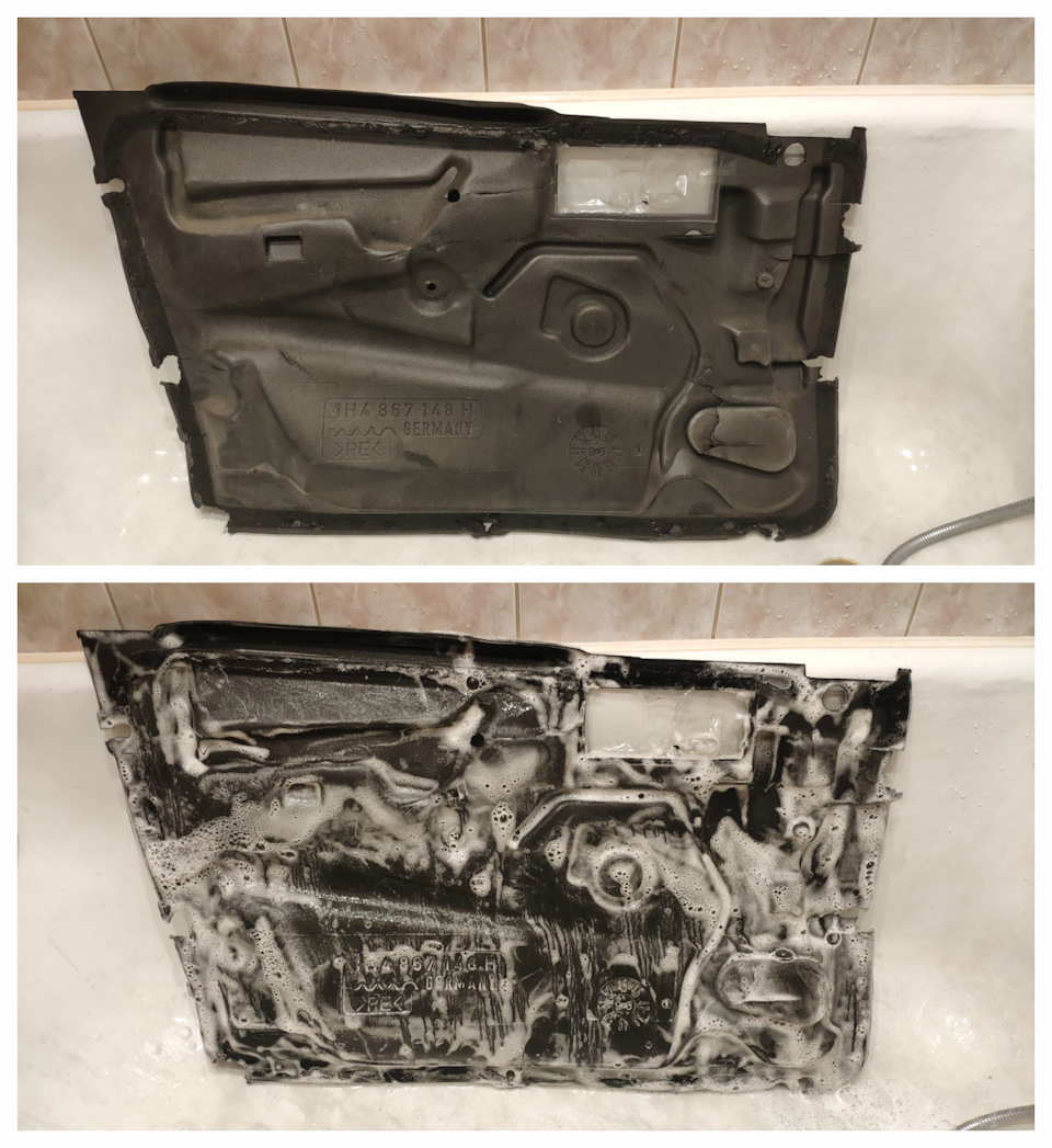

Ранее дома была отмыта штатная шумоизоляция дверей. Многие мне писали выбросить её, типа от неё нет толка, но нет, если она изначально стояла в дверях, значит и дальше будет там стоять.
Полный размер
Полный размер
Полный размер

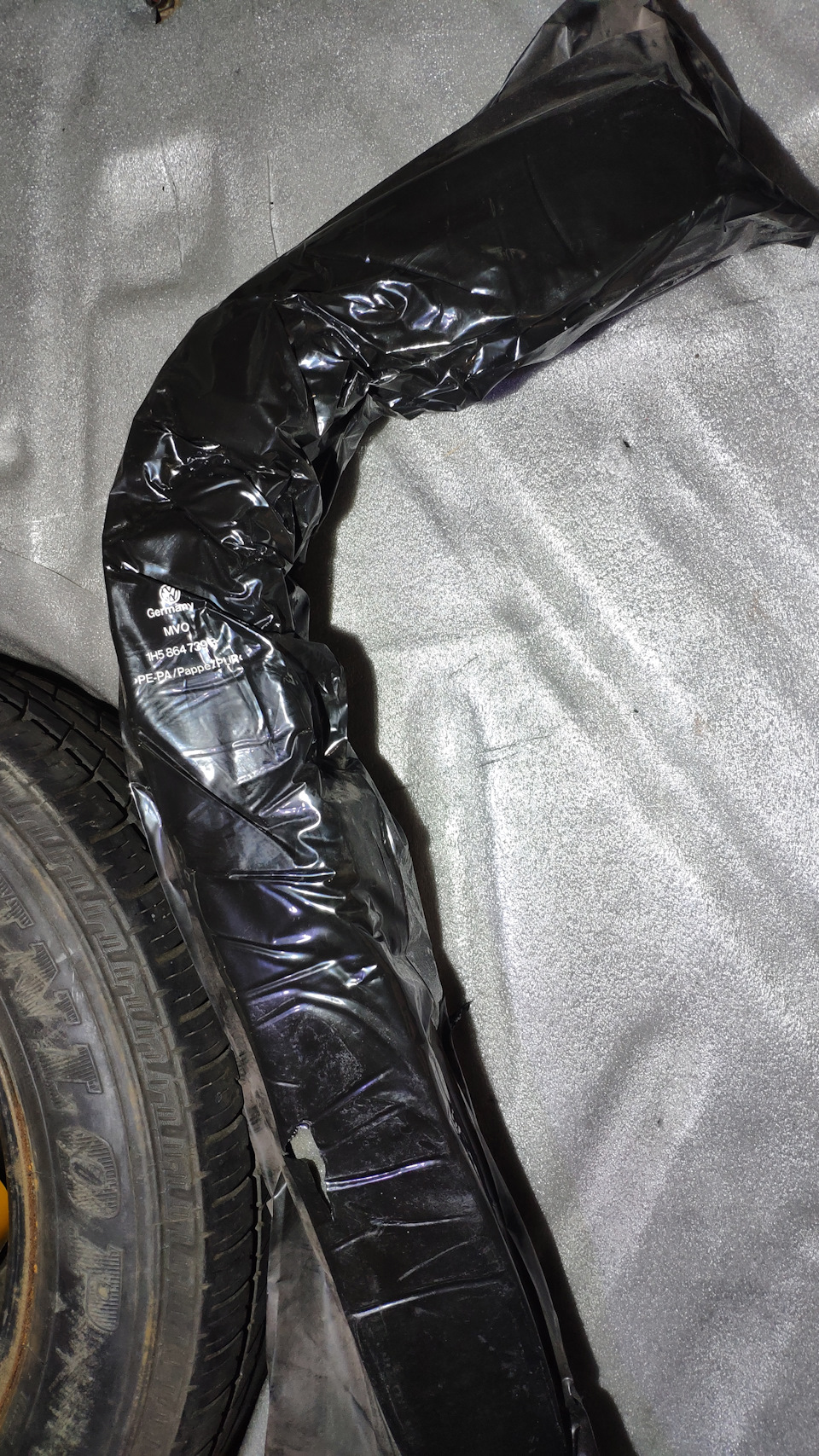

За одно помыл правый оригинальный подкрылок. Левого оригинала к сожалению нет(((
Полный размер
О подкрылках будет отдельная тема)))

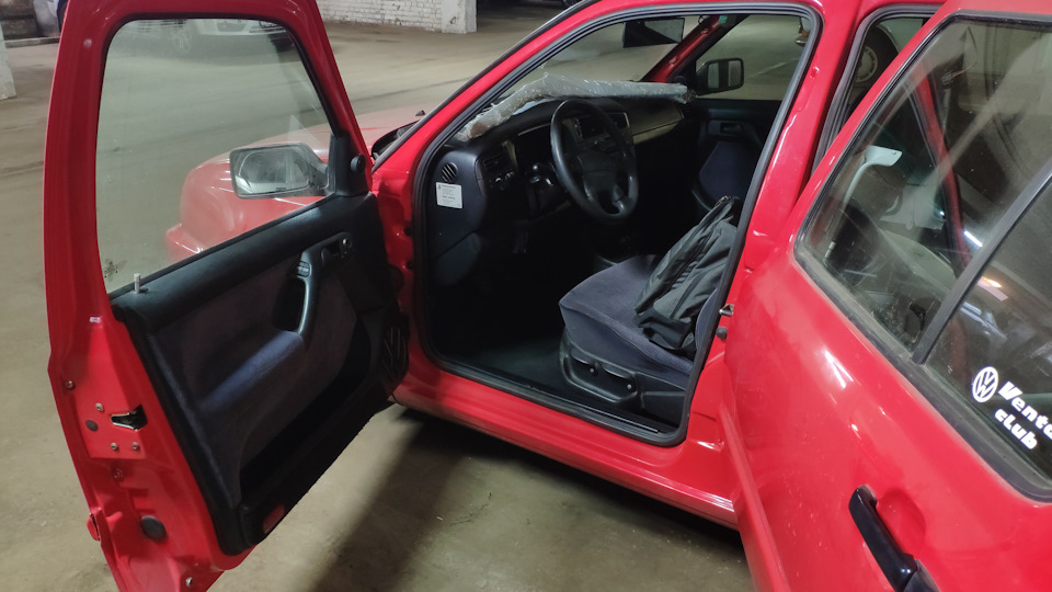

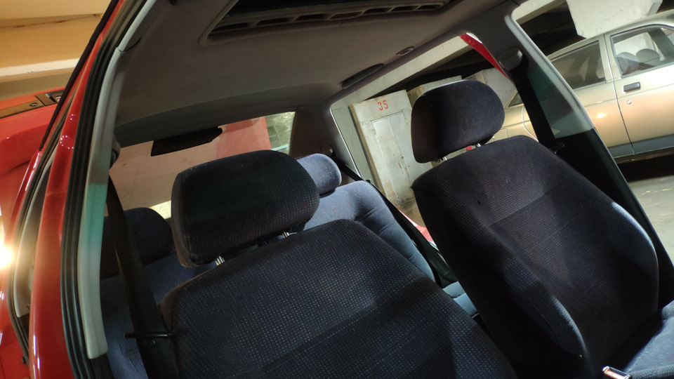

Салон практически готов, осталось установить потолок и сиденья
Полный размер
Полный размер
Полный размер

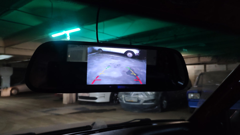

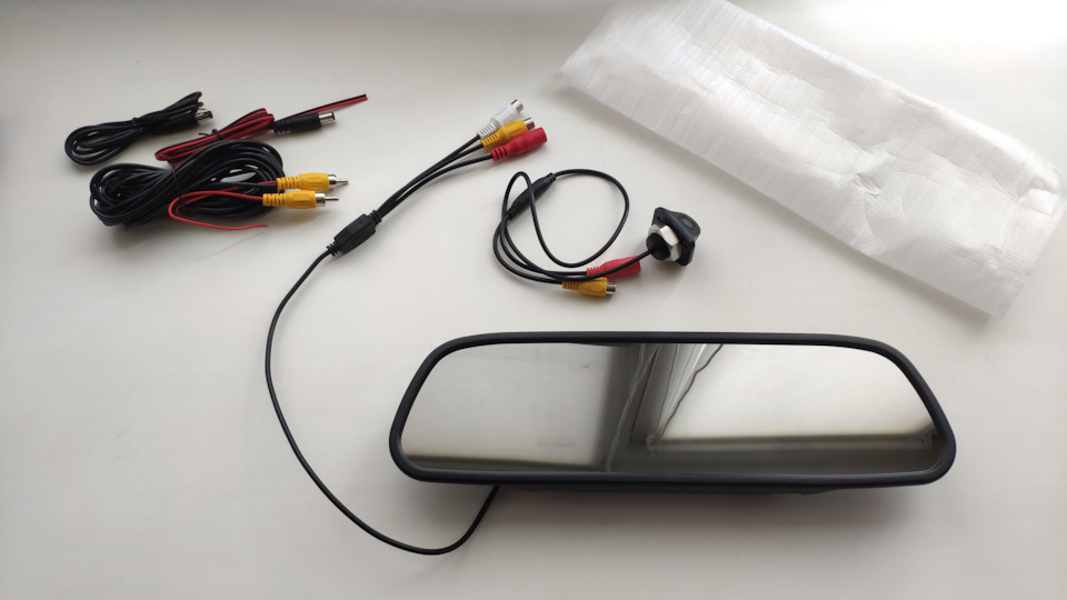

В апреле месяце мне подарили зеркало заднего вида с камерой заднего хода.
Полный размер
Вещь как оказалось полезная и нужная. Поставил её в крышку багажника, в бленду номерного знака чтобы было красиво, эстетично и незаметно. Наверно у меня получилось.
Полный размер
Провода от камеры вывел по штатным местам
Полный размер
Но т.к. штатные уплотнительные резинки со временем развалились, я вырезал на работе новые, чтобы провода не перетирались
Полный размер
Зеркало в работе
Полный размер

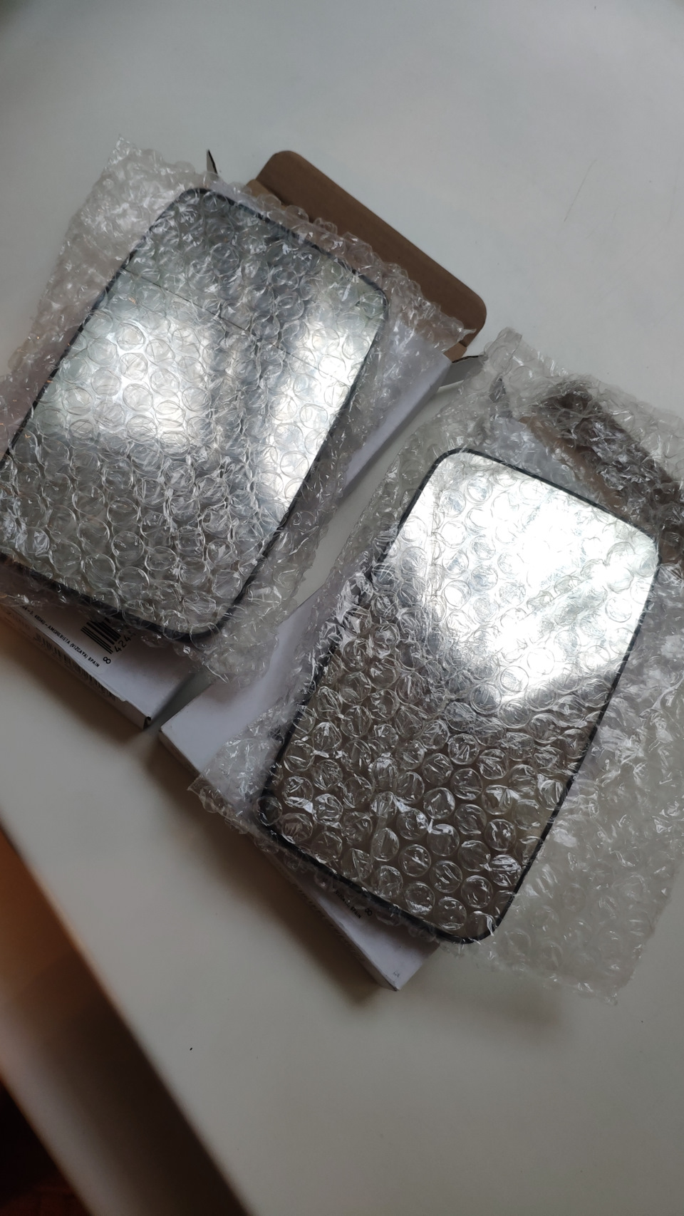

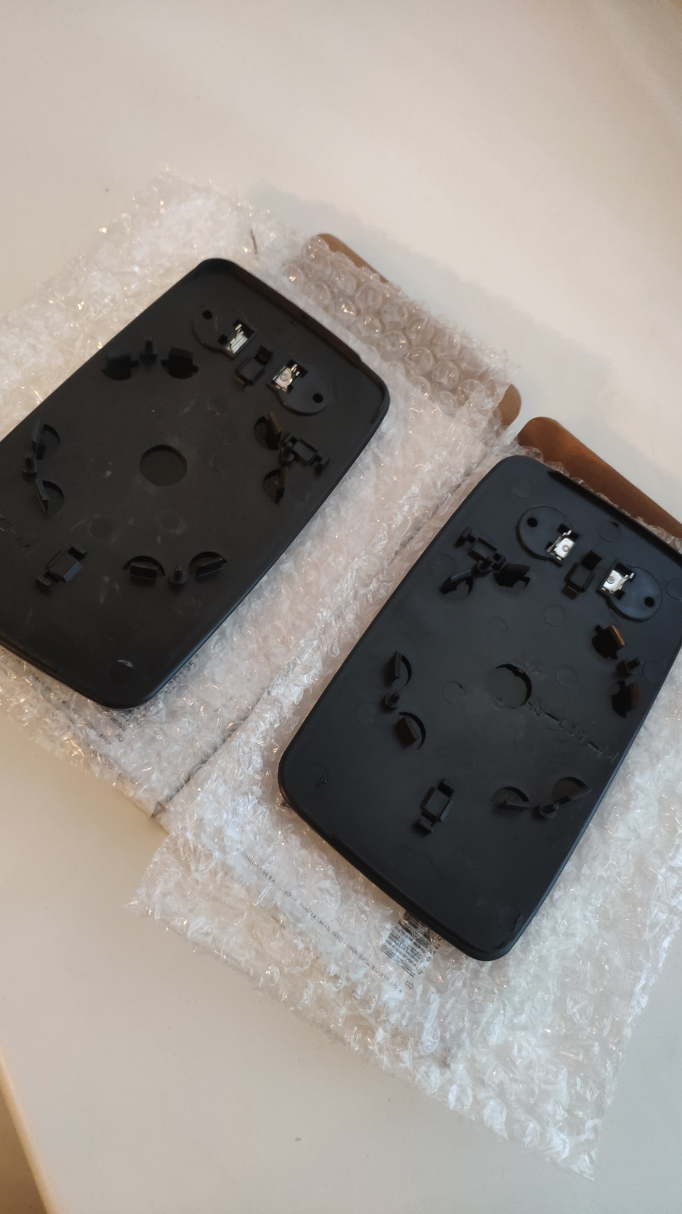

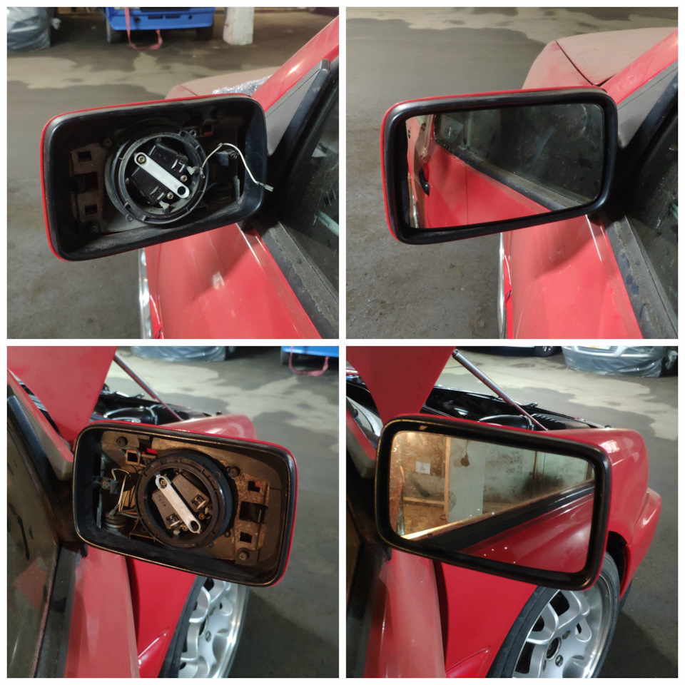

Заказал новые зеркала с подогревом, т.к. мои уже давно перестали греть. Зеркала брал Alkar — компания занимается именно зеркалами. Брал такие-же зеркала на Опель — отслужили 3 года, потом машину продал.
Номера зеркал: Левое — 6471125, правое — 6432125
Полный размер
Полный размер

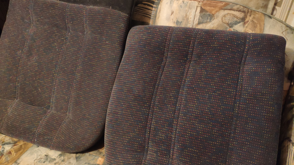

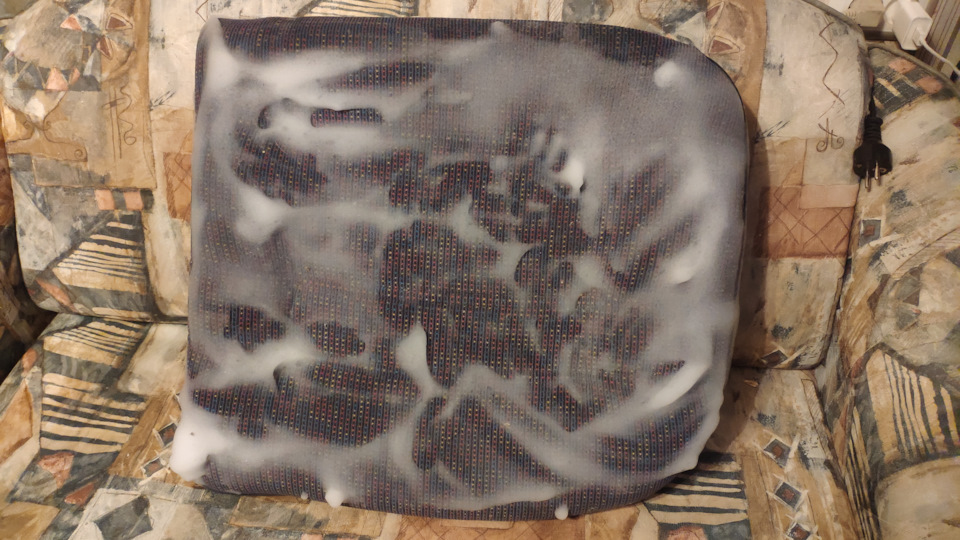

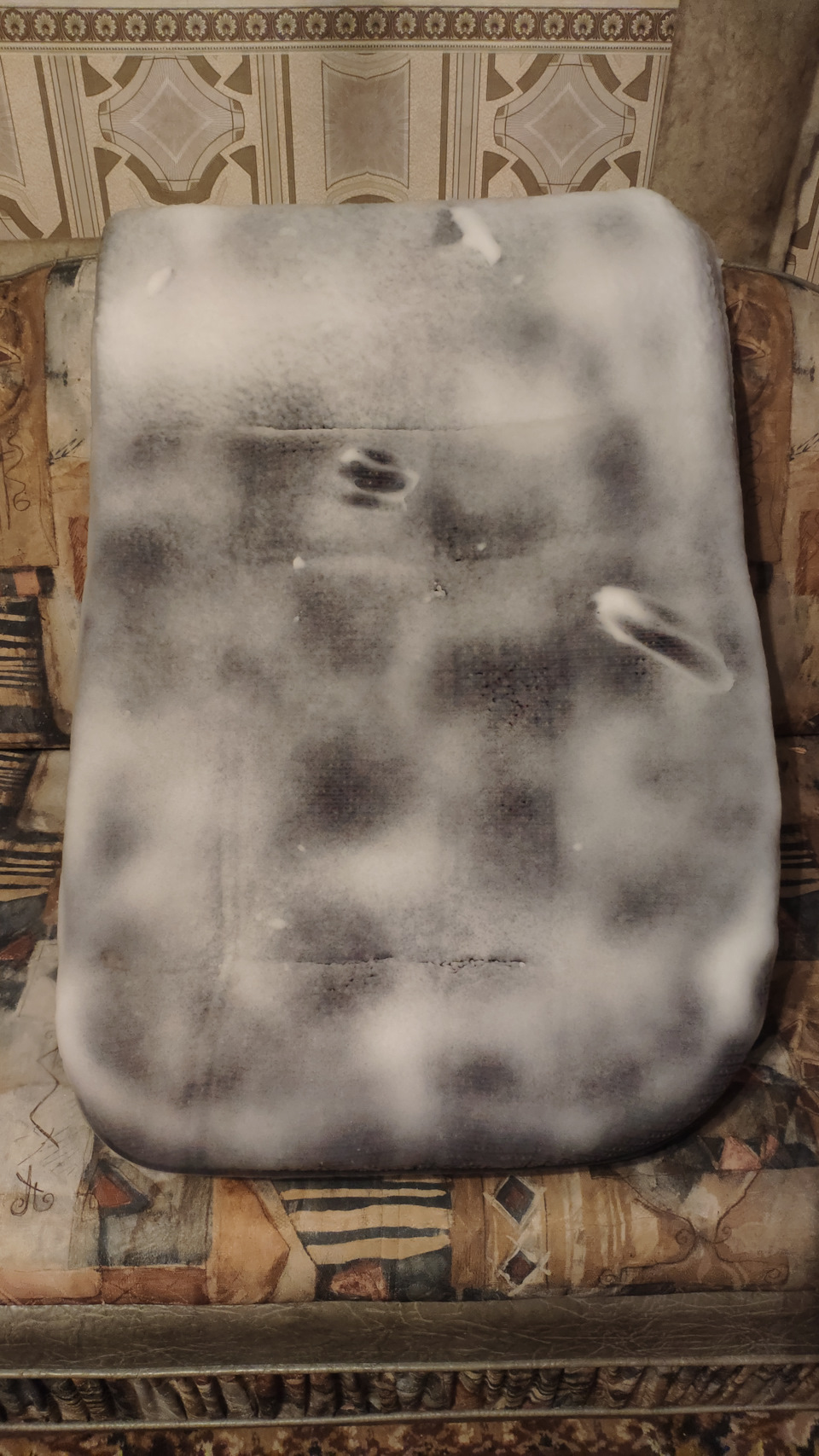

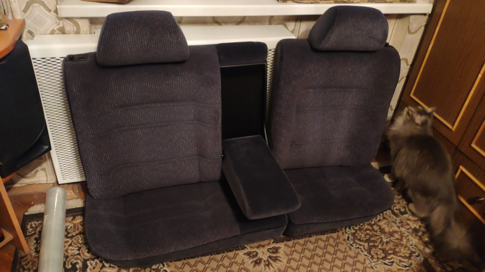

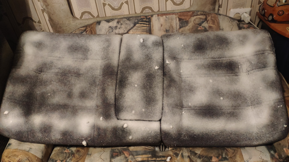

Далее почистил задние сиденья средством от Astrohim
Полный размер
Полный размер
Полный размер
Грязная сидушка/чистая
Полный размер
Задняя сидушка (вид из багажника)
Полный размер
Полный размер
Стало
Полный размер
Чистим задний диван
Полный размер
Чистый задний диван
Полный размер
Заказал кучу оригинального пластика на 2 рубля…
Полный размер
А всё почему, потому-что у меня с первой покупки авто не хватало данной защёлки на дверь обшивки в багажнике.
Тут нет защёлки
Полный размер
Тут уже есть. Цена защёлки — 600р.
Полный размер
Полный размер
Ну, а далее я установил все сидушки, собрал потолок, обшивку
Полный размер
Полный размер
Полный размер
Полный раз

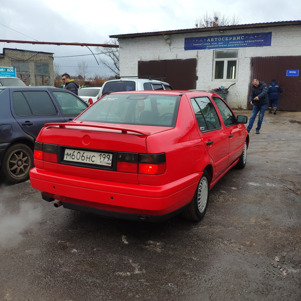

Первый выезд со стоянки в мир.
В моём ГСК (Гаражно-строительный кооператив) где я снимаю машино-место для своей машины есть автомойка, куда я с удовольствием загнал Венточку после долгого простоя.
Полный размер
Полный размер
Ждём своей очереди
Полный размер
Ну и как итог)))
Полный размер
Полный размер
Полный размер
Полный размер
Полный размер
Полный размер
Полный размер
Лично для меня она великолепна и пох на всех кто считает иначе!
