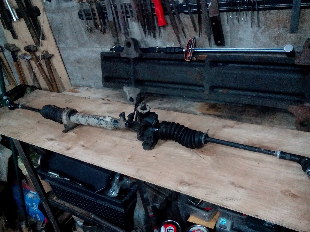

САМОЕ ТО ВАЖНОЕ! ЭТО про РЕЙКУ TRW!)
Ну что, проехав почти 1000 км после ремонта двигателя, в один прекрасный момент, а было тогда -27, зажужжал насос гур.
Я не подумав, решил что это подшипник, приехав домой заказал подшипник.... На следующий день, меня осенило и я решил все таки заглянуть в бочек с жижей... Там оказалось пусто, долив пол литры шум гура пропал, я успокоился и потом начал искать утечку, но на удивление все было сухо.... Пока... Пока через пол дня опять не зажужжал гур, я сразу проверил уровень и там вновь было пусто! Опять долил и опять проверил утечку все сухо! Сняли колесо а в пыльниках рулевых тяг 1,5 литра жижы булькают) думаю еще немного и они бы лопнули... Новые то пыльнички!!!!
Ну вот и все.... крах системы, только поставил двигатель на авто и снимать рейку... закон, понятно чего .....
Как снимать не буду писать в инете полно отчетов и видео! Добавлю разве что инструкцию в ПДФ, вот :

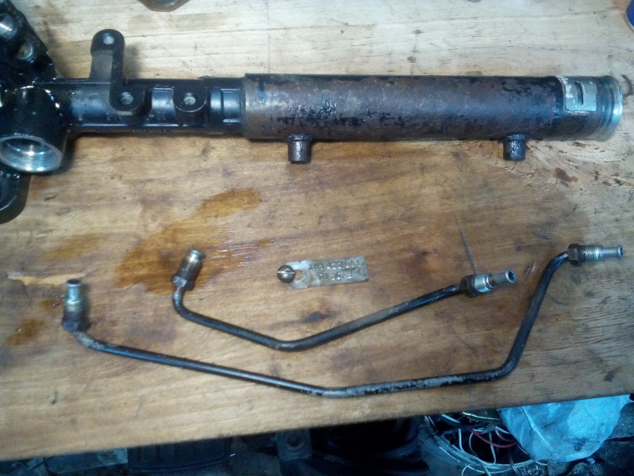

Вот она зараза:

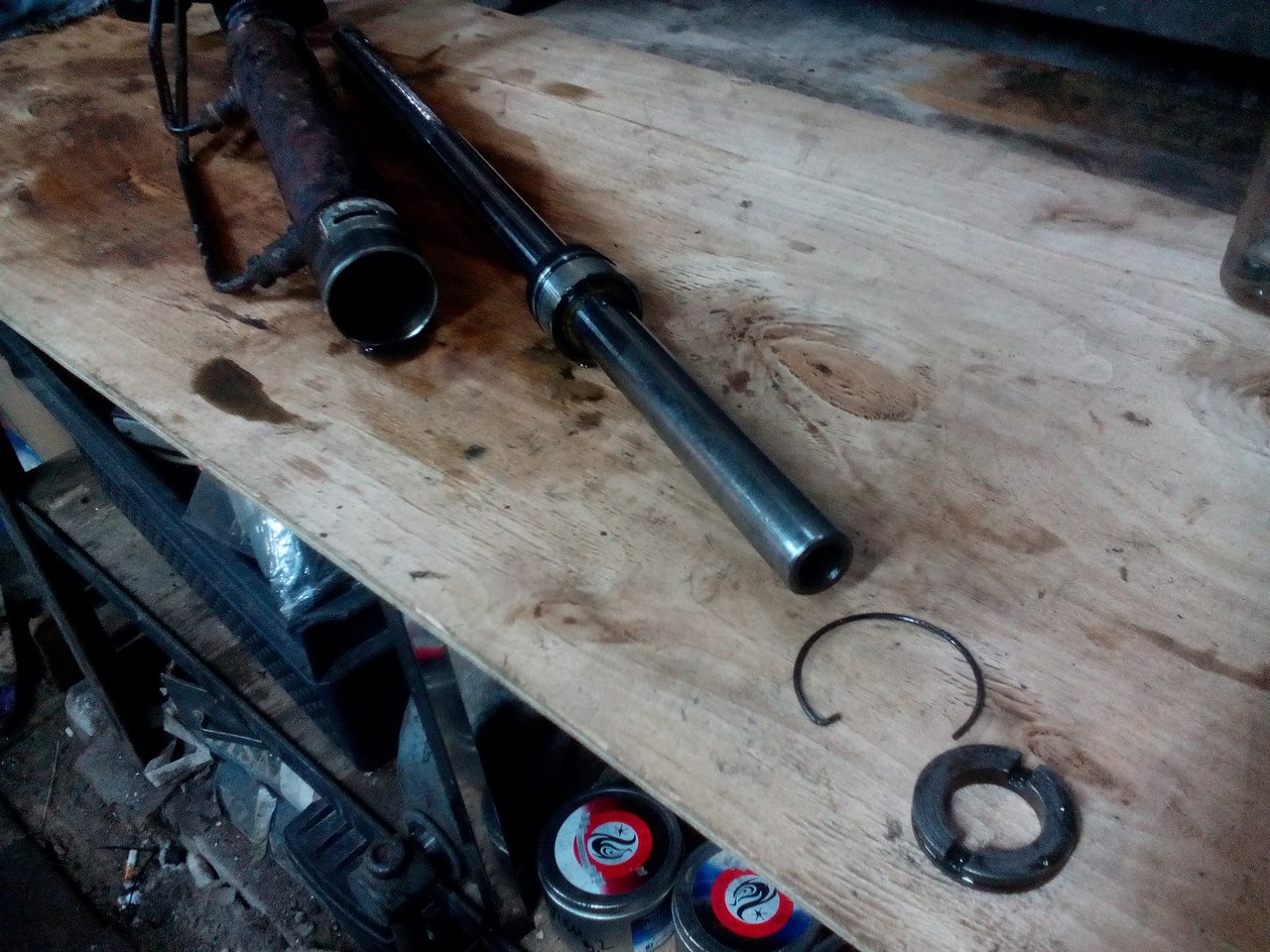

Откручиваем тяги, держим ключом сам ВАЛ, там есть шлицы на 19, с левой стороны
Потом я открутил гайку которая поджимает вал. Пометку сделайте, до куда была закручена, что бы потом не ползать не подтягивать и не ослаблять. Я сделал запилы напильником, на самой гайке, на контр гайке и на корпусе! Там внутри пружинка и пластиковая фигня! КАК она стояла эта фигня то же пометку сделайте где верх где низ, т.к. она притертая уже!
Потом я долго ковырял гайку под ВАГовский ключ, и грел и вд и ключ с эффектом заморозки, ни чего не помогало! Помогло зубило, расхерачил ее в мясо...она алюминиевая и щедро намазана фиксатором! Под ней гайка и подшипник.
Гайку откручиваем, наживляем обратно и выбиваем вал через выколотку, фотки нет. как стоял наверное пофигу
Потом с правой стороны под резиновым хомутом крепления, есть дырка заклееная, ищем ее, наклейку отрываем. Подбираем полоску чего ни будь и крутим в ту сторону куда крутится ищем конец стопорного кольца, поддеваем его в отверстие и крутим в обратную сторону, оно в эту дырку выходит
Вал вытаскиваем в правую сторону.
В рейке 4 сальника. 2 на длинном валу, 2 на коротком.
Остается их поменять и собирать обратно... на коротком валу удалить старые не проблема помогают круглогубцы. Один сальник на длинном валу стоит в направляющей втулке, с ним то же нет проблем, а вот сальник который стоит по середине рейки это беда.... На ранних выпусках, с сальником стояла пластиковая шайба и вроде как с ней легче его достать, у меня же 97 год, шайбы нет, запрессован он конкретно.... были перепробованы десятки крючков, трубочек, палочек, короче беда... я уже звонил в сервис искал у кого съемник есть...
Хотел половинить рейку... Снял трубки и бирку, кстати вот такой там болт, я сделал прорезь под отвертку и выкрутил его

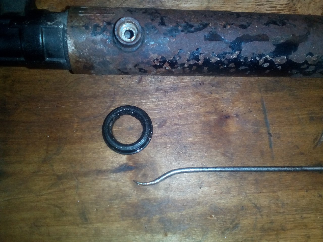

Во общем победить оставалось один сальник и все! Кстати я тут не пишу что надо проверить выроботку узлов, вал на биение и тп, тут дело индивидуальное, у меня все было гуд, не было необходимости замены направляющих пластиковых колец и в корпусе не было раковин от них, вы проверьте у себя! У меня был износ на алюминиевой направляющей, был небольшой люфт, и сальник был изрядно потерт овалом!
Нашел в интернете что вытащить сальник левый внутренний можно подковырнув его через отверстие для трубки!
Взял сталистую отвертку, согнул вот так, упер между сальником и стенкой, чуть подзабил ее туда и аккуратно надавил и о чудо все очень легко получилось!

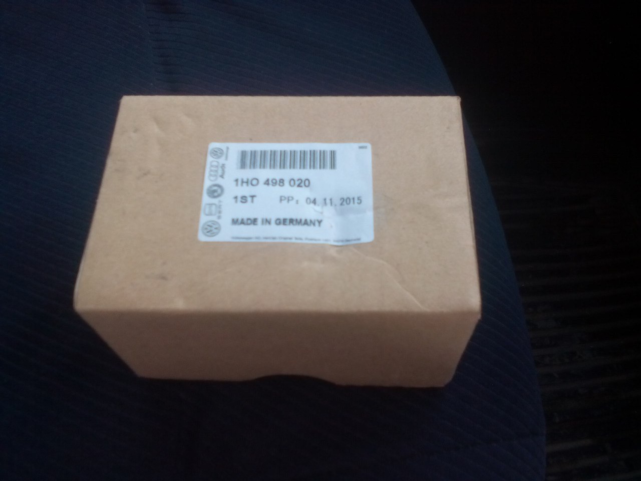

2. Это оригинал VAG 1H0 498 020. Стол бы он мне 5 дней доставки 2300, 1 день 3400
Опять искал в поисковике, нашел картинки, отзывы почти отсутствовали. Вот так он типа выглядит.
Меня смустило что коробка не очень похожа на оригинал и, что уж больно он похож на осска, согласитесь!

Короче мой выбор пал на оригинал за 2300.
В итоге как и ожидалось пришло вот такое вот говно!
в обычной коробке, с говняной наклейкой,  в стремном пакетике.
Там оказались не нужная шайба, видимо для другой рейки, кусок проволоки, типа вместо стопорного кольца, белое резиновое кольцо то же для другой рейки, и одно направляющее пластиковое кольцо для большого вала. На сальниках конечно написано USA как на оригинальных которые стояли, но они ужасного качества, направляющая алюминиевая и гайка под ваговский ключ других типо-размеров,гайка на малый вал вообще с другим шагом резьбы! Короче это не настоящий оригинал, подделка, пришлось дорабатывать напильником, потому что облой висел везде! Если бы не испорченая гайка и люфт в направляющей я  бы брал кортего! Или лучше думаю взять ОССКА и Кортего, по цене то же самое почти получается! Или заказать гайку у токаря...

Ну что выбора у меня не было собрал, этим, кстати, говорят что иногда там сальники других размеров, мне вроде повезло все подошло!
Тааак, по сборке, сначала ставим сальник внутренний (левый) большого вала. я снял желтое поджимное кольцо, одел сальник  аккуратно на вал, одел обратно желтое кольцо, намазал смазкой шлицы, и вставил в рейку, т.е. сальник я запрессовал валом и больше его оттуда не доставал! Сальник с направляющей (правый) уже в нее впрессован, и одеть его надо аккуратно,снимаем кольцо желтое, я одел сначала его на головку 17 вроде, прислонил к торцу вала и потом одел его с головки на вал, что бы кромка не замялась и пружинка не соскочила, потом одеваем обратно желтое колечко. Нижний сальник маленького вала я так же запрессовывал самим валом и потом его не доставал, а вот верхний сальник надо обязательно подобрать оправку нужного диаметра!
Пока 5 дней ждал этот комплект, перебрал ГУР, неизвестно почему потекли сальники, или один сальник... Из за мороза, или из за клапана в гуре... К тому же ездил я без жижи... разобрал проверил клапан перевернул лопасти собрал обратно, почему то он сейчас чуть громче стал гудеть( Подшипник не менял, он в норме, сальник то же не трогал!
